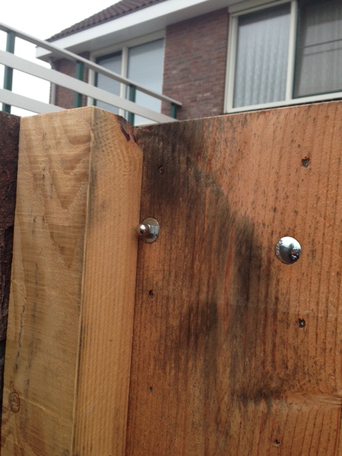

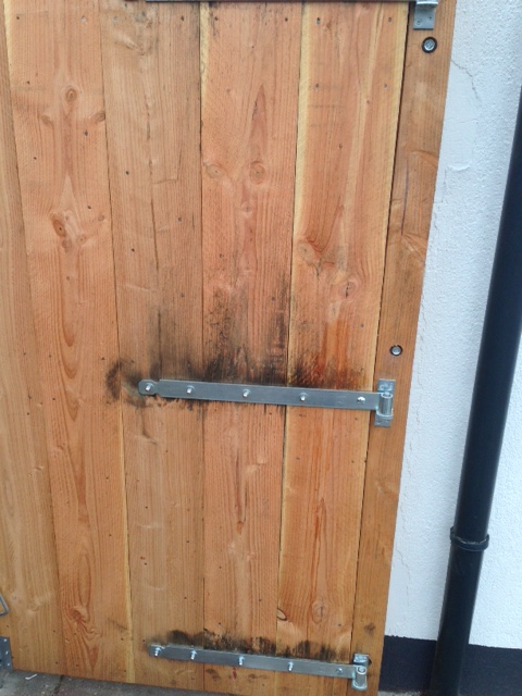

Heeft iemand een idee wat de grijze vlekken zijn? Dat is meteen ontstaan na de eerste serieuze regenbui (lijkt wel).
(enkele dagen oud) Materiaal is RVS en verzinkt staal.
Camino
Deze reactie wordt veroorzaakt door bijvoorbeeld gegalvaniseerd staal. Bij het maken van constructies van bijvoorbeeld eiken balken wordt altijd RVS bevestigingsmateriaal gebruikt waardoor de zwarte vlekken worden voorkomen.
Je kunt 2 dingen doen
+ Demonteren van het gegalvaniseerd staal en dit conserveren met lak.
+ Gegalvaniseerd staal vervangen door RVS
Bart_WRX
Camino,
Ook met RVS zul je de zwarte uitslag krijgen.
