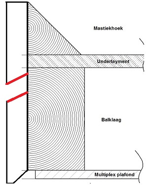

Ondertussen ben ik een heel eind met m'n schuurtje met daaraan een overkapping (totaal bij elkaar 4,4 x 4,5m).
Schuurtje is op een fundering geplaatst, en bestaat uit 2 lagen betonstenen met daarop een hsb frame. Verder helemaal dichtgemaakt met potdeksel planken.
Op de schuur ligt nu de balklaag die doorgetrokken is in de overkapping. Alles ondersteund door staanders van douglas.

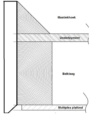

Nu zou ik graag een mooi boeiboord willen maken van eveneens douglas. Alleen weet ik niet hoe ik dit goed moet aanpakken?
Moet het 1 lange en brede (~250 mm) plank worden of 2 smallere planken die op 1 of andere manier overlappen?
Voor de verduidelijking heb ik een schetsje toegevoegd van de situatie:
Ik zou stroken van 270 hoog van watervast verlijmd multiplex maken maken. Een liplas verbinding om de stroken netjes over de lengte te verdelen.

Het is gebruikelijk boeiboorden (en) plafonds op rachels te monteren. Het hout moet kunnen ventileren, en met rachels kan je het mooi uitvlakken.
Een plank van 250mm breed gaat waarschijnlijk krom trekken. Een boeiboord van rabatdelen moet ook wel kunnen. Als het niet uit één stuk kan, achter de naad een strookje dpc oid.
Bij buitentimmerwerk wat geschilder gaat worden moet je scherpe hoeken <90 graden zien te vermijden. En liefst al het houtwerk afronden met een radius van minimaal 3 mm.

Ik ga het denk ik toch proberen met een plank van 250 mm breed. Eventueel over de gehele lengte 1x opdelen zodat er 1 naad is. Ter hoogte van de naad dan dpc folie.
Is het verstandig om de hoeken kops op elkaar aan te laten sluiten, of eventueel in verstek te zagen?
Bij dat laatste heb ik het gevoel dat het na een tijdje 'open gaat staan'.
Ik ben een voorstander om de hoeken op deze manier te maken. Uiteraard zonder spijkers.
Met verstek, vind ik, wordt het hout aan de punten van de hoeken erg dun en zullen voor een buiten toepassing gauw barsten.
