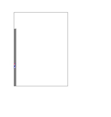

Mijn douche zit in het midden van de badkamer met waterleidingen die horizontaal over de muur lopen op ongeveer 30 cm van de vloer. Ik wil graag een douchewand plaatsen aan 2 kanten maar alle douchewanden die ik zie moeten direct op de muur bevestigd worden en dit is bij mij onmogelijk omdat hier waterleidingen lopen. Heeft iemand hier een oplossing voor? Zijn er misschien beugels in de handel waardoor je de wand op een paar centimeter van de muur kunt bevestigen?

Ja, je kan alm profielen krijgen, of je maakt van hardhout een profiel meer info bij u bouwmarkt
Dennis2828
Je kunt ook met een metaaldetector de leidingen opzoeken. En in je profiel voor je doucheedeur nieuwe bevestigings gaten boren
Xr8
Gezien het feit ze over de wand lopen is dit niet nodig. Kun je de wand niet wat uit het wandprofiel opstellen en hier achteruit een hoekje wegzagen tpv de leidingen?
