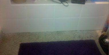

Een tijd geleden heb ik een koof gemaakt in de douche en daar overheen getegeld, dit is allemaal prima gelukt. Alleen heb ik een vraag, hoe kan ik het netst de onderkant van de tegels laten aansluiten op de granito vloer? De ruimte tussen tegels en vloer is varierend van 1 tot 1.5 cm, dit omdat de granito vloer niet helemaal vlak is en met meten van tegels niet goed is uitgekomen.
Kitten lijkt me niet het mooist, is het ook mogelijk een soort van strip hiervoor te plakken of zijn er speciale oplossingen voor? Graag hoor ik wat de mogelijkheden zijn. Hieronder een foto van de situatie:

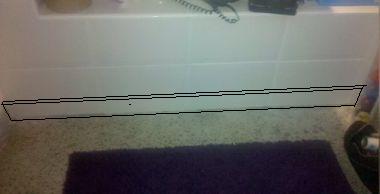

Je kan ook de onderste rand met een stenen plint gaan afwerken
Kijk eventueel even via google "stenen plint "
