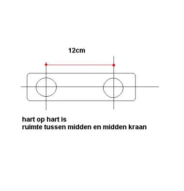

Ik ben op zoek naar een douchekraan. De monteur die deze bij me komt aansluiten heeft gezegd dat ik moet zoeken naar een douchekraan met HOH 12 cm. Kan iemand mij zeggen wat de HOH (hart op hart) precies betekent. De 12 cm is me bekend dat is de afstand maar wat betekent nu HOH (hart op hart). Waar moet ik bij de aankoop dan op letten?
Dit is de afstand tussen de aansluitwartels. Tevens hebben deze kranen 1/2" wartels ipv 3/4" wartels bij een HOH 15cm kraan. Laatst genoemde is tegenwoordig eigenlijk standaard.
Een HOH 12 kraan is overigens gewoon te verkrijgen.
Succes.
dit is dan als maat aan sluiting 1/2"
