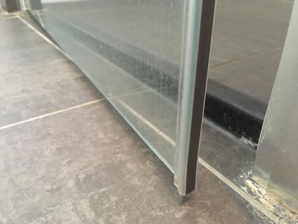

Dag dames/heren,
Sinds een jaar wonen we in ons huis, dat een vrij nieuwe badkamer heeft. Echter, we snappen niks van het design van deze douchedeur. De 1,5 cm hoge (?) drempel zit aan de binnenkant van de doucheruimte (op zich logisch), maar de deur sluit nooit helemaal af natuurlijk. Daardoor heb je altijd een handddoek nodig op de vloer buiten de douche om het water dat langs de deur loopt op te vangen. Hoe zou je dit kunnen oplossen? Een strip onder de deur lost het probleem niet op, aangezien het water dan tussen de deur en drempel blijft staan. Ik dacht even aan een strip die magnetisch "plakt" aan de andere kant van het glas, maar heb dit online nog niet gevonden. Iemand een suggestie?

Heel de dorpel ligt verkeerd, die had onder de douchewand en de deur moeten staan.
Dus de douche cabine had op de dorpel moeten staan, als het douche gedeelte verhoogd is.
Dank, dat was precies mijn gedachte al, ook al ben ik een leek 🙂
Enige suggestie hoe ik dit een beetje kan fixen? De deur hoger hangen wordt lastig zag ik al, die drempel ligt teveel naar “achteren
De deur in zijn geheel boven de dorpel plaatsen, als dit kan.
Anders op dezelfde plek waar de deur nu zit, de deur hoger plaatsen en er een tweede dorpel onder plaatsen.
Als de deur voldoende vrijhangt: Dorpel eruit, laag stripje op de vloer plakken en een kunststof onderprofiel aan de deur schuiven.

Door allerlei omstandigheden niet eerder aan toegekomen. Ik heb ruimte om de deur omhoog te verhangen, dus ik kijk wel. Komt wel goed.
