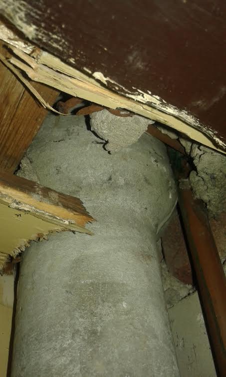

Ik wil boven een wc gaan aansluiten waar de vorige bewoners een klein douchje hadden gemaakt.
Het probleem:

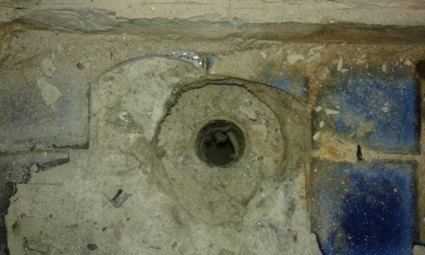

De afvoerbuis (eternit of asbest) is 80mm buitendiameter maar wat er uit de vloer komt boven is 30mm. Zie foto.
Het is lasting te zien tot waar het 30mm is, waarschijnlijk best een lang stuk het buisje heeft op een gegeven moment een flauwe bocht maakt. De gehele buis vervangen is geen optie aangezien de buis door de meterkast loopt waar maar een klein deurtje inzit. Zonder te breken is er niet bij te komen. Ook is er helaas geen ruimte om een nieuwe afvoer te plaatsen omdat deze dan in het zicht komt te zitten.
Helemaal bovenin de meterkast zit er aan het einde van de buis een sok/verloop. Vanaf hier is het nog wel een aardig stukje naar het bovenste punt van de verdiepingsvloer. Ik schat iets minder als 1 meter.
Zie foto 2.
Is er iemand met een goed idee?
Zelf zit ik anders te denken aan een Broyeur WC.
Alvast bedankt,
van Dijk
Op deze buis kun je niet zomaar een toilet aansluiten, veel te klein.
Dus of een vermaler installeren, of (en daar zou ik echt voor kiezen!) toch even door de zure appel heen bijten, buis (laten) verwijderen en een nieuwe 110mm standleiding optrekken.
Rond het ijzeren buisje heb ik het beton weggekapt.
Het buisje heeft een binnendiameter van 30mm en buitendiameter 35/36mm.

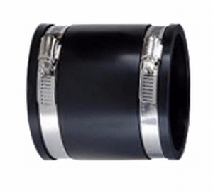

Bestaat er ook een mof of verloopt voor deze diameters? Het liefst naar 32mm toe.
Hier zou ik niet zomaar een broyeur op aansluiten ivm dat deze een druk opbouwt op de afgaande kant die asbest cementpijpen werden meestal met specie of asbestkoort en teer of lood afgedicht en dit is absoluut niet drukbestendig met wwarschijnlijk een grote smeerboel tot gevolg als je dit wel zou doen hier is maar een oplossing en dat is een nieuwe standleiding
In die dikke buizen, zal door de broieur geen druk meer opgebouwd worden.
Daar is de diameter te groot voor.
Bij een broieur werkt het niet met een grote afvoerleiding, die mag maximaal 40 mm zijn dacht ik, de eerste meters.
Maar nog even terugkomend op het ijzeren buisje in de beton:
Is dat niet een onderdeel van het oude putje, en is het ijzer of koper.
Er zijn voor aansluiting op bv ijzeren of koperen afvoer leidingen wel rubberen aansluit moffen verkrijgbaar, die heten flexibele slof.
