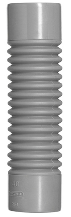

Gewoon vast zetten, en aan storten met snelcement pasop dat het niet de pijp in loopt.
en als pijp goed vast zit kan je met flexibele pvc buis 40 je douchebak aan sluiten.
Beste Henk,
Dank voor je reactie.
Ik dacht dat flexibele buizen afgeraden werden voor douchebakken.
Flexibel is beter dan optie 1?
Deze zijn stug flexibel van pvc.
gemakkelijk buigen maar niet weg zakken zoals die witte slangen die zijn te slap.

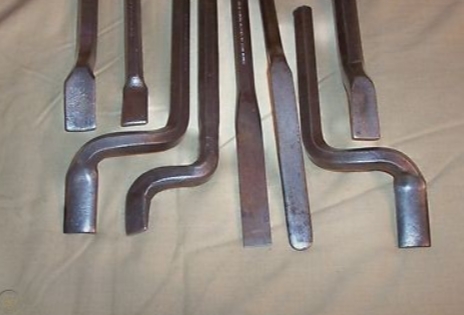

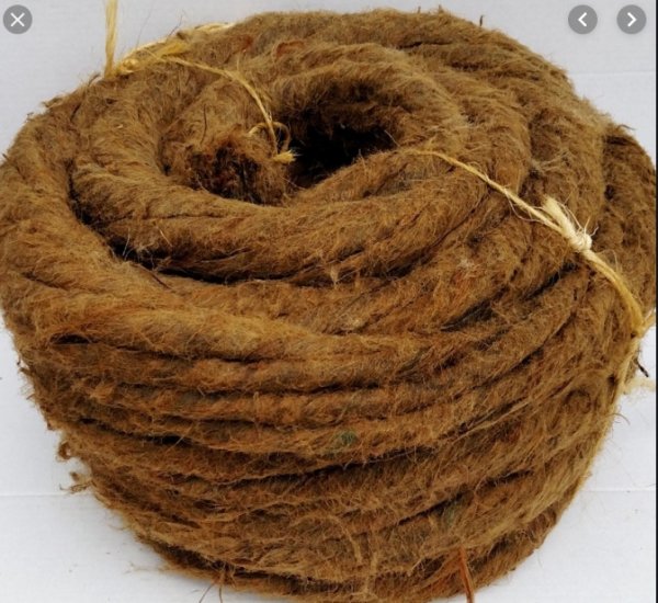

Vroeger gebruikte we daar striktouw voor.
Dat werd met beitels in de gietijzermof vast geslagen.

De flexibele leiding die henk al geplaatst heeft, is van een goede kwaliteit met een gladde binnenkant.
