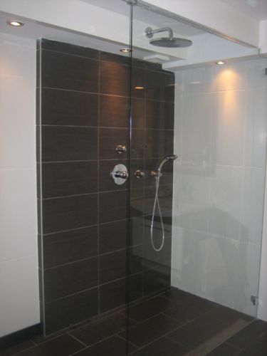

Hallo allemaal,
De (ingrijpende) verbouwing van mijn huis zit erop. Helaas heeft de aannemer de douche niet helemaal naar wens verbouwd. Het water van de douche gaat niet alleen naar de drain, maar vloeit ook de rest van de badkamer in. Hij had de tegels anders moeten leggen (denk in een trechter). Hoe kunnen we dit nu oplossen? Hoop dat u suggesties heeft, waarvoor bij voorbaat dank.
Met vriendelijke groeten,
Alex
Heb je alles al betaald. Zo niet, dan 20% inhouden en schriftelijk vertellen waarom en wat ie nog moet herstellen.
Conflikten met derden worden eigenlijk niet beantwoord op dit forum. (lees de forum regels)
Maar zoals ik kan zien ligt de goot tegen de glazen wand aan.
Dit in combinatie met de aanwezige tegels, is geen goed alternatief.
Enigste optie zal zijn, om de goot te verleggen naar de zijwand van de glazen wand.
Maar dit zal een ingrijpende operatie zijn, omdat een gedeelte van de tegel vloer opnieuw gelegd zal moeten worden.
Dus hierop de aannemer op aanspreken, en het op laten lossen.
En zoals Fiesiekus al aangaf, eventueel laatste termijn betaling inhouden.
