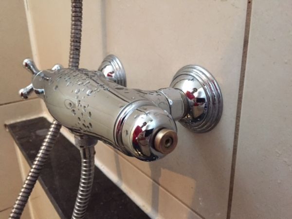

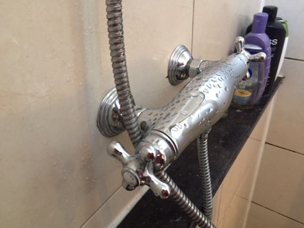

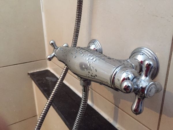

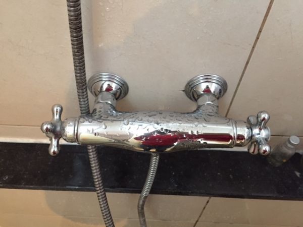

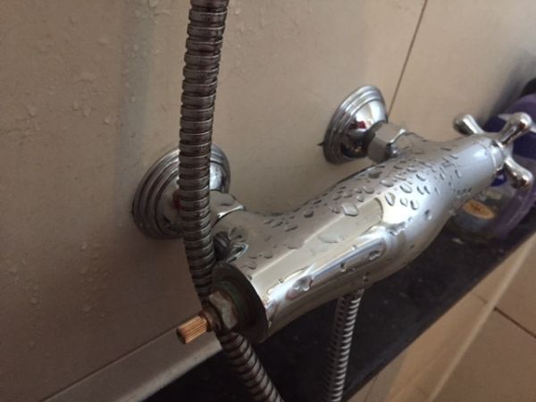

De douche wordt sinds kort niet meer warm genoeg. Blijft iets boven een lauwe temperatuur hangen. Alle andere kranen in het huis doen het naar behoren.
We hebben alles al met ontkalker behandeld, dit heeft helaas niet het gewenste effect gehad.
Het lukt mij niet om de thermostaat in temperatuur aan te passen, simpelweg omdat ik de thermostaat niet kan vinden.
Kan iemand mij helpen bij het vinden van het mechanisme om de temperatuur aan te passen of het vinden van een andere oplossing of het vinden van het probleem?
Als iemand ook het merk herkend, dan zou dat ook erg helpen.
Zie de foto's voor meer verduidelijking.
Het is volgens mij deze thermostaat: https://www.designkranenshop.nl/p/huber-croisette-douchethermostaat-chroom-cst0101021.html
Het thermostaat gedeelte zit bij deze kraan aan de rechter kant als ik het goed zie.
Het kunnen 2 dingen zijn.
Of het thermostaat gedeelte is kapot, of het zeefje achter in de kraan van het warme water is gedeeltelijk verstopt door vuil.
Ik zou eerst even het laatste controleren, door het water af te sluiten, en dan even de kraan van de muur losmaken.
Dan kun je meteen zien, of de zeefjes die in de aansluitingen zitten verstopt zijn.
En dan meteen ook even de rosetten er af draaien, en de kapotte tegel goed dicht kitten.
Anders heb je straks een fikse schade door lekkage.
