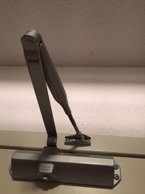

Ik ben bezig om mijn deurdranger, die al hangt vanaf 2004, af te stellen. Op zich lukt het aardig. Met schroeverdraaier kun je de sluitsnelheid en zo goed afstellen. Alleen loop ik nog even tegen het volgende aan en dat is dat de deur wat aanloopt op de vloer. Denk dat ik dit ook met het afstellen goed kan krijgen maar weet niet hoe.. dus help...

Loopt de deur zonder deurdranger niet aan dan?
Of de deur bijstellen mbv de scharnieren, de bovenste vaster of de onderste losser, of aan de onderzijde wat van de deur afschaven.
Als de deur aanloopt op de vloer, heeft dat met de scharnieren te maken, en niet met de deurdranger.

En hoe doe je dat met de scharnieren.. ik zie niet echt een schroefnaadje of zo.. Het is een deur naar de garage. Volgens mij een soort van branddeur.

Draai alle schroeven in de scharnieren aan, vaak is dat al voldoende.

Maak eens en foto van de scharnieren.

Of geef een klapje op het boevenste scharnier (als de deur dicht is tegen het uitstekende gedeelte van het scharnier slaan, weg van de deur).

er zat onder aan de deur een rubberen rand.. die heb ik iets ingekort en deur gaat als een zonnetje.. thanks..De scharnieren zaten ook als een huis.. maar de oplossing was eigenlijk heel eenvoudig.

Die rubber rand zorgde wel, dat er tijdens brand geen zuurstof in de andere ruimte kan komen via de onderkant van de deur, en zo het vuur harder gaat branden.
Nu is het niet meer lucht dicht, en heeft de branddeur weinig of geen nut meer.

Hoi Peter, ik heb hem ook niet helemaal weggehaald hoor.. maar een heel klein ribbeltje waarop hij aansleepte tegen de vloer... Echt een millimetertje
