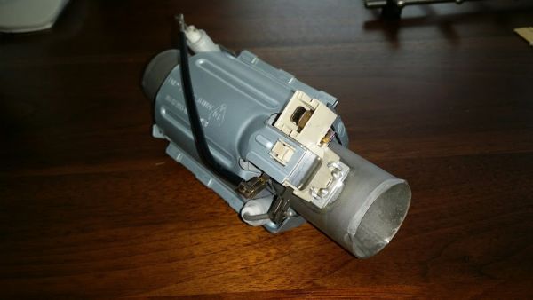

Doorstroom element defect?
Graag jullie experts advies.
Ik heb een ETNA TFI8048 inbouw vaatwasser.
De laatste tijd merkten we dat na een beurt de vaat niet schoon was en het tablet niet opgelost was. Ook waren de borden niet droog en heet maar juist nog vies en nat.
Het LCD scherm gaf aan E3 storing (verwarming)

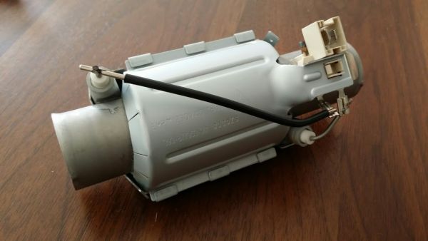

Ik heb de machine opengemaakt en het doorstroom element gevonden, nu had ik een verkalkt onderdeel verwacht (zoals op tv) maar dat valt heel erg mee. Zie foto's.
Kun je aan een onderdeel zien of het defect is? As, kalk of roest?
Of hoe zou je dat kunnen meten (ik heb een multimeter)
Zou het nog ergens anders aan kunnen liggen?
Alvast bedankt voor het lezen en meedenken!
Ca 25 ohm zou je moeten meten over de contacten.
Als de hoofdmotor niet gaat draaien krijg je ook E3 omdat na het element een slang zit met een drukschakelaar welke geactiveerd moet worden om te kunnen verwarmen dit gebeurt dus alleen als de motor genoeg druk opbouwt.
Dus tevens vereist voldoende water.
Is er misschien een handleiding ergens of kunt u misschien in het kort uitleggen hoe ik het element moet meten?
Machine moet natuurlijk ingeschakeld, maar wat meet ik precies met de 2 pennen?
