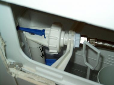

Mijn inbouwtoilet (foto) heeft een probleem.
Toilet loopt door, omdat de watertoevoer net niet helemaal lijkt af te sluiten, als de bak vol is. De vlotter lijkt goed omhoog te komen.
Na enige minuten wordt het niveau van de overlooppijp bereikt en begint het water zachtjes weg te stromen in toilet.
De blauwe pal lijkt niet helemaal aan te sluiten. Hoor wel een duidelijk geluid als de toevoer stopt en de bak gevuld is, maar daarna ZIE IK DUIDELIJK een klein stroompje water langs het pijpje (onder de kraan) omlaag sijpelen. (bij de zwarte pijlen)
Lekt het nu bij de blauwe pal? En hoe ga ik verder te werk.
(apparaat is nog geen jaar oud; er is hier zacht water )
Plaats gewoon een nieuwe flotteur is het over.
Zijn niet zo duur bij een bouwmarkt €12.50
Of de vlotter even uit het reservoir halen, en even openmaken.
De kans is groot dat er een vuiltje tussen de afsluiter zit, of het rubbertje dat daar inzit niet meer goed afsluit en vernieuwd moet worden.
Ook zou je kunnen proberen, of je de vlotter iets verder af kunt stellen, zodat hij eerder stopt.
Zo krijgt de afsluiter meer druk om af te sluiten.
