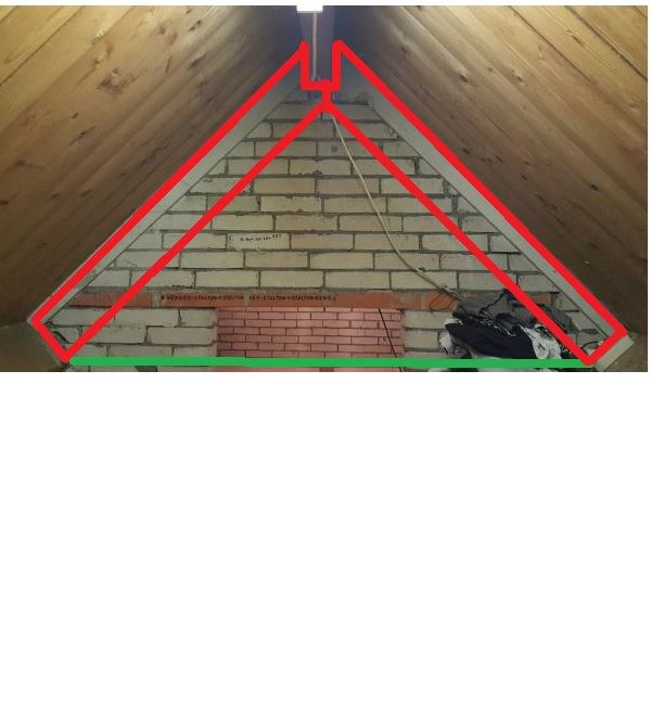

De doorgang op zolder is te laag om normaal onderdoor te kunnen lopen. Deze wil ik daarom hoger hebben en de doorgang ook het liefst iets breder, bijvoorbeeld 20cm aan iedere kant.
De muur hoeft niet helemaal weg, eventueel wel, ben ik nog niet helemaal uit. (gevalletje ik vind van wel, m'n vrouw vindt van niet. :mrgreen:)
Ik heb wat offertes opgevraagd, maar die vind ik wel erg hoog.
Hoe zou dit aangepakt moeten worden, en is dit iets om zelf te doen?
Zie foto's hieronder hoe het nu is.
Ralph
Alle metselwerk boven de groene streep slopen.
2 balken (rode strepen)terug plaatsen vanaf de gording om de nok te dragen en je bent klaar.
Je hoeft niks te stempelen....

Dapper dat je dat zo kunt zien, Ralph. Als de nokbalk boven de muur toevallig gelast is, moeten de spijkers van het beschot dus zolang de nokbalk op zijn plaats houden?
Ralph
Die nok balk doet niet zo veel hoor en kan nergens naar toe, dat kan rustig een dag zonder opvanging.
En ja, dat durf ik vanaf een foto rustig te zeggen in dit geval.
Als de spijkers de balk niet houden heb je een heel ander probleem trouwens....
Hoe dan ook moet er een constructeur naar kijken. De berekening daarvan heb je ook nodig voor de vergunning.

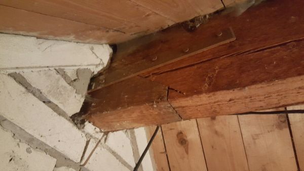

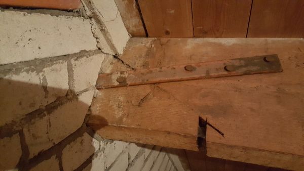

Bijgaand nog 2 foto's. Wordt dat bedoelt met "Als de nokbalk boven de muur toevallig gelast is" ?
Ik had een aantal offertes opgevraagd, maar bedragen beginnen vanaf € 1000,- om dit te doen? Mis ik wat want zo spannend lijkt het mij ook weer niet. En hoezo heb je hier een vergunning voor nodig?
De nokbalk is inderdaad gelast. Dat betekent dat er een verbinding is gemaakt tussen twee balken.
Er is een vergunning nodig omdat je een wijziging aanbrengt in de draagconstructie van je huis.
Over prijzen doen we geen uitspraken hier.
Neem dit niet te licht op, want niet alleen de dakspant, maar ook de gordingen zijn gelast, en rusten op dit muurtje.
Het is dus je gehele dak construktie.
Weghalen zal zo niet even gaan, want dan heb je een hele grote kans dat je dak door gaat zakken.

Valt allemaal heel hard mee hoor. Je veranderd eigelijk niets aan de constructie want je draagt nog steeds af op hetzelfde muurtje.
Dus vergunning ben je m.i. niet nodig.
Ipv steen doe je het nu met hout.
Zoals ik al eerder zei is de draagkracht van de nokbalk niet veel, het dak staat daar tegen elkaar aan en kan dus nergens heen.
De muurtjes onder de gording blijven staan dus ook die kan nergens naar toe, immers als het naar binnen wil zakken wil die gording naar beneden en dat kan niet.
Maar als je om je gemoedsrust tijdelijk een stempel wil plaatsen mag dat natuurlijk...
@Ralph: Je hebt over de vergunning geen gelijk. Elke verandering is vergunningplichtig. Steen vervangen door hout is een verandering.
Ik adviseer er een constructeur bij te halen. het lijkt niet zo spectaculair, maar de gevolgen kunnen groot zijn. Oude dakconstructies voldoen vaak gedeeltelijk al niet meer, dus even een deskundig blik erop kan geen kwaad.
