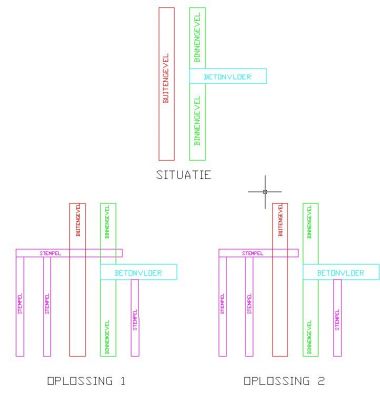

Heb een vraag over een doorbreek in een gevel voor een uitbouw.
Met name het onderstutten van de gevel.
Als je op de foto kijkt, zie je eerst de situatie zoals het huis is opgebouwd.
Bij oplossing 1, zoals het bij de buren is gedaan.
Maar dan boren ze een gat dwars door de buiten en binnen muur heen.
En komt het gat dus uit op de eerste verdieping. Maar daar zit de badkamer met tegel werk, en een kinderkamer. Die net verbouwd zijn.
Dus dat wordt hem niet.
Bij oplossing 2, denk ik niet dat de betonnen vloer het zal houden als die zo ondersteund wordt.
Andere manieren kan ik me niet bedenken.
Iemand een idee, hoe het ook anders kan?
Hoe word later de gevel en de vloer ondersteund als het geheel klaar is.
Is er een berekening van gemaakt hoe zwaar die ondersteuning moet zijn.
Alleen het buiten metselwerk zo opvangen met de dubbele stempel dat woord veel meer gedaan.
En apart de vloer onder stempelen word ook veel meer gedaan.
Dus de stempel door de buiten en binnenmuur heen is beslist niet nodig.
Dus alleen de betonvloer steunen is geen probleem.
en de buitengevel apart ook niet.
Binnen komen alleen meer stempels te staan om de vloer tijdelijk te dragen.
Pas er wel op dat als het volle gewicht op de beganegrondvloer komt te staan er in de kruipruimte ook wat moet gebeuren.
Of het gewicht wat er op de stempels komt moet over een groter oppervlak verdeeld worden.
Maar heeft een constructeur hier niet over gerekend.

Er is nog geen berekening gemaakt, die laten we nog wel maken.
Maar neem aan dat een constructeur alleen de maat van de ijzeren balk bepaalt en niet hoe we de muur gaan ondersteunen.
Kruipruimte hebben we niet. Dus daar heb ik geen last van.
Over hoe we het gaan ondersteunen was mijn volgende vraag.
Heb veel op het internet lopen zoeken hoe mensen z'n doorbraak maken.
Maar telkens zie ik dat ze eerst de buiten gevel stutten, daarna alleen de buiten gevel eruit slopen. Ijzeren balk erin, en dan stempels weg.
Aanbouw eraan en dan pas de binnen gevel eruit.
Maar hoe vangen ze dan die binnen gevel op?
En moet er voor binnenmuur een ijzeren balk en voor de buitenmuur een ijzeren balk, of kan dat ook 1 grote balk zijn?

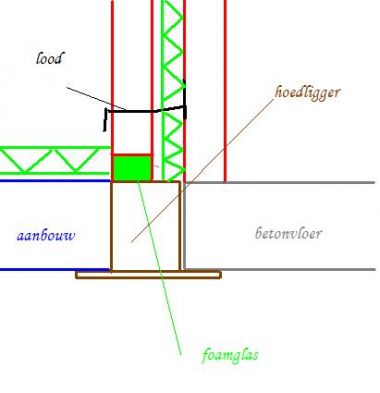

En het aanbrengen van de stalen balk is het probleem vaak niet.
De stalen balk zit vaak onder de vloer.
En het dak van de uitbouw zit vaak weer op de oude vloer hoogte.
Dus die stalen balk zal onder de vloer uit steken.
Tenzij de constructeur een constructie bedenkt waar de vloer op ligt.
Vaak gaf ik als aannemer de constucteur opdracht om een oplossing zonder een koudebrug met buiten te creëren.
een 20 maal deze constructie toe gepast
Zie schets.
Maar deze oplossing kan niet een hele grote overspanning hebben
Een beetje afhankelijk van de spouwbreedte en de dikte van de vloer zal dit tot een meter of 4 a 4,5 gaan.
Daarna zal het een balk onder de betonvloer worden.
