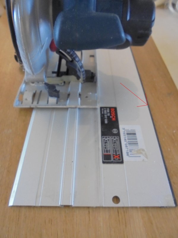

Ik ben totaal de weg kwijt in de combi Bosch Blauw en bijbehorende linialen. Ik heb een Bosch GKS 55 CE (type 3 601 F64 700) en een liniaal FSN 70 (type 2 602 317 030) en twee stuks FSN 140 (type 2 602 317 031).
Probleem is dat ik met deze zaagmachine niet langs de rubberen anti-splinterkant kan zagen. De zaag past maar op één manier op de liniaal. Nu zit het blad enige millimeters van de aluminiumzijde af (zie foto). Ik wil echter nauwkeurig gaan zagen maar dat is bijna geen doen op deze manier.
Mis ik een of andere adapter zodat ik de machine 180 graden kan draaien tov de liniaal? Of is deze machine totaal niet geschikt voor deze linialen?
Ik mis de rubber strook waar de zaag langs loopt aan de onderzijde van de rail.

De losse glijvoet is niet compatible met jouw type zaag, het lijkt erop dat de rail en de zaag niet bij elkaar horen.

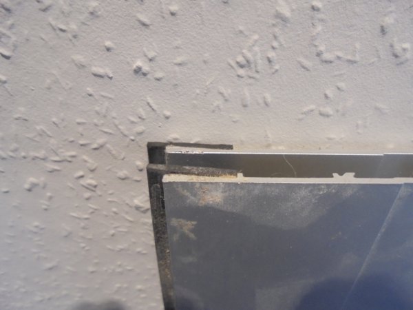

Nou, ik ben er iets verder in gedoken en er is iets vreemds aan de hand.

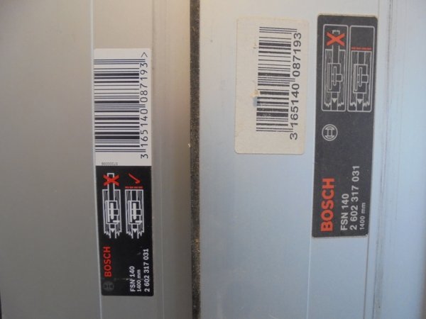

Op de eerste foto staan twee linialen Bosch. Beiden zijn FSN140 met exact hetzelfde typenummer 2 602 317 031. Nu zou je denken: "Verrek, twee identieke linialen. Bingo!" maar dat is dus niet zo.

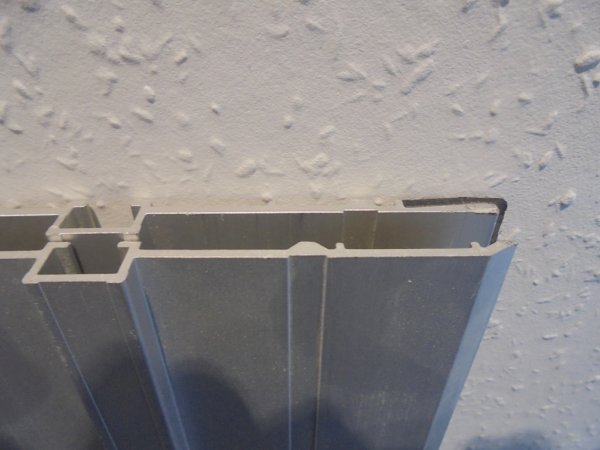

Ik heb beiden linialen tegen elkaar gezet tegen een muur en een foto van boven genomen. Eerst de linkerzijden samen. Ziet er identiek uit. Zie hier:
Nu de rechterzijden samen:
Verrek again maar nu om te huilen. Die zijden zijn namelijk niet gelijk! En mijn zaag wilt uiteraard maar op één manier op de liniaal, en laat dat de zijde zijn zonder rubber...
Hoe nu verder? Ik heb nu drie FSN140 en één FSN70. Maar slechts één FSN140 heeft een rubber rand aan beide zijden en leent zich voor exact zaagwerk.
Voorts heb ik nu twee zaagmachines in huis. Een GKS55ce en sinds gisteravond een GKS65ce (met werkende FSN140 liniaal gekocht). Kennelijk is er een revisie doorgevoerd door Bosch waardoor de ene lat de andere niet is. Ook al hebben ze EXACT dezelfde typenummering, streepjescode en afmetingen. In het kort: ik ben om dood te vallen! Hoe moeilijk kan het zijn om een zaagmachine te maken die op al je latten past? En nergens vind je hier enige uitleg over... Ik vind dit ronduit slecht van Bosch en zal me nog eens heel goed achter de oren krabben voor ik nogmaals zaagspul koop van ze! Ik kan dus 2x140 en 1x70 in de kliko gooien.

Schuine kant en het eerste richeltje eraf zagen en dan een anti splinter strip eronder plakken, of kom je dan breedte te kort?
Tja, liefst trap ik die die drie foute linialen in de vuilbak en koop ik er een tweede v2 bij. Andere optie is inderdaad om die schuine rand eraf te zagen en er een rubber strip op te plakken. Er zit nu ongeveer 3mm lucht tussen het zaagblad en het aluminium. Als ik dat schuine randje eraf zaag, wordt dat wel een paar mil meer. Klinkt niet als de optimale oplossing. Bijkomend is, is dat ik me afvraag of ik die strip er wel netjes op geplakt krijg want het te beplakken vlak ligt tussen twee uitstekende alu piefjes in (zie foto). Dat plakt niet lekker. Dan zou ik er inderdaad nog meer vanaf moeten zagen...

echter, nu merk ik ook dat er speling zit tussen de voet en het glijprofiel op de liniaal. Maw, je kunt de zaag een halve mil bewegen tov de liniaal. De sleuf in de voet is dus iets te ruim.
