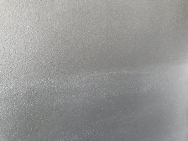

Hi,
Wij hebben een muur die we hebben geschilderd met zwarte muurverf. Ik heb al meerdere type/merken muuurverf geprobeerd,
maar na het schoonmaken van de muur met een vochtige doek ontstaan er lichte vegen. Behandelen met muurvenis geeft witte banen. Heeft iemand een idee hoe ik de muur mooi zwart hou?
Groet,
Steef

Histor muurverf mat 6372
Daarna met Histor exterior 6372.
De laatste was al veel beter, maar nog steeds witte vegen bij schoonmaken.
Bij het schoonmaken kunnen er vegen zichtbaar worden die lijken op witte ondergrond, plaats even een paar foto's van de muur met strijklicht zodat de vegen goed te zien zijn.

Het gaat me niet zozeer om het schoonmaken, maar welke verf/lak/coating ik moet gebruiken om het gemakkelijker schoon te maken waarbij de muur mooi blijft.
Het betreft een muur in de keuken/woonkamer.
Hierbij een foto:
Muurverf blijft een product waar je niet met regelmaat op moet poetsen/reinigen, maar bij wit zal dit ook niet zo gauw opvallen.
Kijk eens bij "extreem reinigbare muurverf" dan komt u op een site van o.a. merkverwijzing verwijderd - mod die dit in zijn assortiment heeft.
Maar dit is meestal om wat vlekjes te verwijderen, het totaal reinigen met (regelmaat) van een muur blijft toch een probleem bij muurverf. en helemaal bij zwart.
Verder is er ook een optie om een matte acryl lakverf te gebruiken, dit kan over de muurverf, maar u heeft het over een vernis laag, dus even en proefje maken.
En een verflaag ook goed reinigbaar, zonder strepen.
Misschien is er een compleet andere oplossing te vinden.
Waarom wilt u de muur regelmatig schoonmaken?
Dat zijn strepen van het doekje, spons of wat dan ook waarmee de verf schoongemaakt is, de matte bovenlaag is beschadigd.
De verf schoonmaken kan met een zachte doek en dan nog niet te hard drukken.
