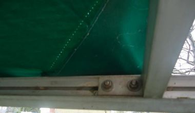

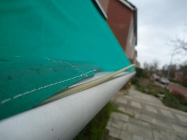

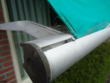

Ik vermoed dat de doeknaad, waar de pees in zit, los is.
Indien je het doek van het scherm haalt kun je de naad weer vast stikken.
Gebruik wel een naald voor minimaal Jeansstof.
Zeer sporadisch komen we het wel eens tegen dat de pees verstorven is, dan een nieuwe pees steken.
