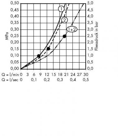

Heb een nefit hrc30 hangen nu wil ik een dochepaneel gaan plaatsen.
het douchepaneel die ik wil gaan kopen neemt volgend opgave 8,5l/min voor alleen de douche, en 20l/min voor douche + jets.
nu levert de hrc30 10l/min van 60 graden.
kan de cv ketel dit douchepaneel aan qua waterverbruik ??? ???

hier onder een grafiek voor het douchepaneel:
je kan de jets ook douche + jets apart van elkaar aanzetten zie punt 1 en 2.
als de jets alleen aan staan moet het wel kunnen toch? en wat zou het resultaat wezen als je dan toch allebei tegelijk zou willen gaan gebruiken.

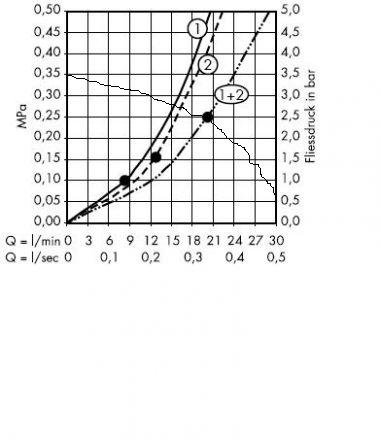

De druk die op je doucheaansluiting gehandhaafd moet blijven is 2,5 bar. (als er voor je warm water al 10 liter water doorstroomt + de 10 liter koud om aan 20 liter te komen)
Als je druk bij de watermeter 3 bar is mag het verlies dus niet meer dan een halve bar zijn.
Of je dat gaat halen hangt af van de diameter en lengte van de leiding.
Koud water is vaak het punt niet maar houd er rekening met warm water. De koudwater aanvoer van de meter moet vaak al een behoorlijke weg afleggen naar de ketel en vervolgens weer naar je tappunt bij je douche.
Daartussen zit ook nog eens je wisselaar en restrictie die ook nog wat druk weg neemt bij je tappunt.
En niet te vergeten als je beneden 3 bar hebt en je douche zit op 5 meter boven het maaiveld ben je de halve bar druk al kwijt.
Als je dit op een rijtje hebt weet je of je de voordruk gaat halen.
Je zal niet de eerste zijn met problemen achteraf. Maar goed je hebt in iedergeval al voor aanvang het "probleem" onderkent.
Geef maar eens wat door dan kan ik wel een berekeningetje maken waar je ongeveer op uitkomt.
Dat vreemde lijntje is je drukverlies van je leidingsysteem. :oops:
Als de verliezen groter zijn dan kruist het lijntje lager en is dat hetgene wat je overhoud aan druk en waterflow.
Ook als de aanvangsdruk groter is zal je zien dat je wat meer verlies mag hebben.
Misschien maakt dit wat duidelijker.
