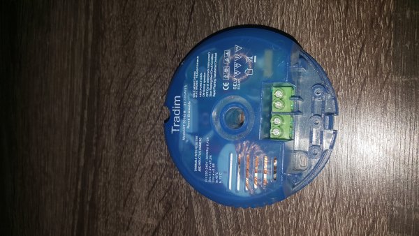

Dit is geen dimmer, maar een (elektronisch) transformator voor 12 V. Misschien kan de spanning ook geregeld worden, maar dat is zo niet te zien.

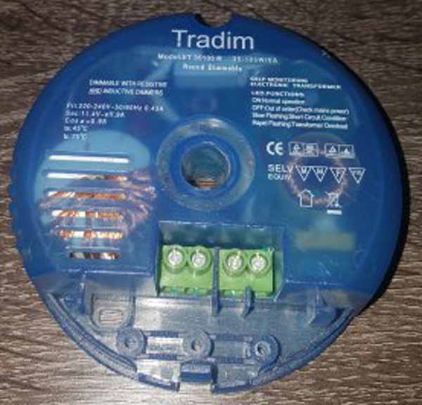

Wel te zien (met enige moeite) is dat er SELV op staat (aanduiding voor galvanisch gescheiden trafo dat aan bepaalde eisen voldoet), een ingangsspanning van 220-240 V en een uitgangsspanning (Sec) van (waarschijnlijk) 11,4 Volt.
Vermoedelijk moet de 230 V aangesloten worden op de aansluiting rechts met tussenschotje, de laagspanning op de aansluiting zonder tussenschotje. Het is echter handiger eerst een betere foto te maken van het gedeelte waar de gegevens op staan, misschien kan het model dan opgezocht worden.
Type:
Gegevens:
PS. Omdat de foto's hier bij plaatsing geschaald worden naar max. 600 pixels breed, is het handiger meerdere deelfoto's te maken.

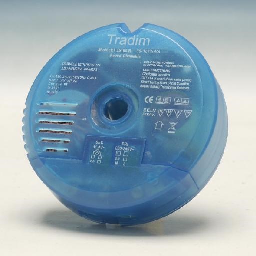

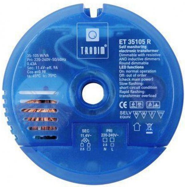

Edit: Ronny was me 2 minuten voor, met de juiste gegevens.
