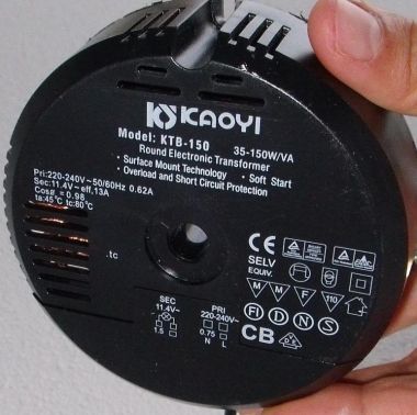

Ik wil graag een 12V halogeenlamp aan het plafond op een dimmer aangesloten hebben. Deze lamp kan ik nu met een gewone schakelaar aan/uitzetten. De trafo zit zo te horen bovenin de lamp. Mijn vraag is nu kan ik een dimmer voor de trafo in plaats van de schakelaar plaatsen (inbouw), of moet ik dan een trafo en dimmer in één hebben? Verder begrijp ik, na wat zoekwerk op internet, dat er verschillende soorten dimmers zijn, waar moet ik op letten?

ik heb een elektronische transformator, dus heb ik ook een tronic dimmer nodig die werkt op het fase afsnijprincipe.
Mijn bereik van de trafo ligt op 35-150W, moet ik mijn dimmer hier zo goed mogelijk op afstemmen of mag het ook een onsje meer zijn?
ik zie zo twee dimmers, 20 - 500 W/VA en 40 - 420 W/VA welke is dan beter?
Hij valt binnen het bereik van die van 20 - 500 W, dus die geniet de voorkeur.
Het zal overigens een prijzig ding zijn.
Maar in het ergste geval werkt de lamp dan neem ik aan gewoon niet, toch?
of kan dit ook nog gevolgen hebben voor de trafo?

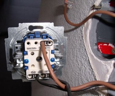

mijn lichtschakelaar nu, 1 bruin en twee zwarte draden voor elk een aparte lamp. daarnaast nog een schakelaar voor lamp overloop (wissel)

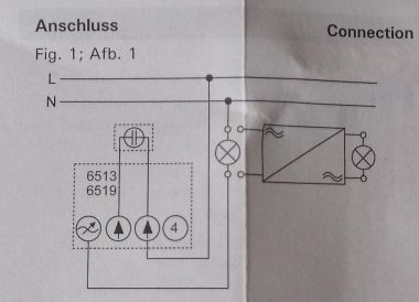

de aansluiting volgens de handleiding:
dus ik neem de zwarte draad voor de te dimmen lamp sluit deze aan op het symbool helemaal links,die naar de lamp toe gaat. de losse bruine draad (van de overloop die ik niet meer wil gebruiken), die je nog net op de foto ziet, sluit ik aan op het 3e symbool (vanuit L, links van 4)
wat doe ik dan verkeerd?
Maar ik tel/zie 2 bruine en 2 zwarte. Wat probeer je nu precies aan te sluiten? Welke draad is/was van welke lamp?
Als je gewoon de dimmer ipv de schakelaar wilt plaatsen, moet je gewoon exact dezelfde draden gebruiken als die in je schakelaar zaten. Ik vermoed slechts 1 zwarte en (1)dezelfde bruine.
