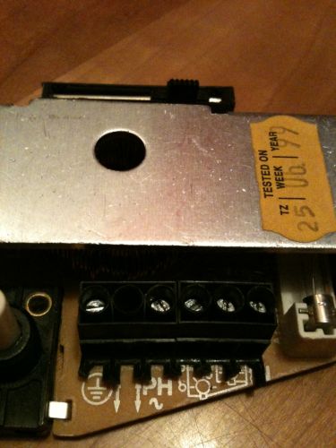

Ik heb een nieuwe dimmer gekocht voor onze vloerlamp.
De dimmer kent 4 ingangen, een niet gevulde ingang en nog een ingang.
Waar moeten de draden nu in?
Wat is de volgorde?
Vast bedankt voor je hulp.

Plaats even een fototje van de geöpende dimmer, dan kunnen we je ongetwijfeld helpen.
Exiled
De uitgang moet je hebben :wink: .
Plaats foto of geef een duidelijke beschrijving van de diverse symbolen.
Meestal is een ~ met een /^ erdoor, de uitgang (naar de lamp).
Lichtpunt
Meestal is een dimmer voor een vloerlamp een snoerdimmer.
Lijkt mij dat aan de voedende kant van de snoerdimmer de beide stroomvoerende draden in de klemmen worden gestoken en geklemd.
Aan de andere zijde de stroomvoerende draden naar de lamp invoeren.
Als er een klem hiervoor is, dan daaronder de beschermingsleiding klemmen.
Zit er geen tekening bijgevoegd bij de dimmer?

Zo ziet de dimmer eruit.
6 ingangen waarvan 1 niet gevuld.
In welke volgorde moeten de blauwe, bruine en geel/groene draden geplaatst worden?

De bruine draad op ~en de draad naar de lamp op het lampteken.
Verder niets op de dimmer aansluiten; blauw en aarde naar de lamp.

Bij de aansluiting helemaal links staat een aardteken. Hier dus de geel/groene aarddraad op aansluiten.

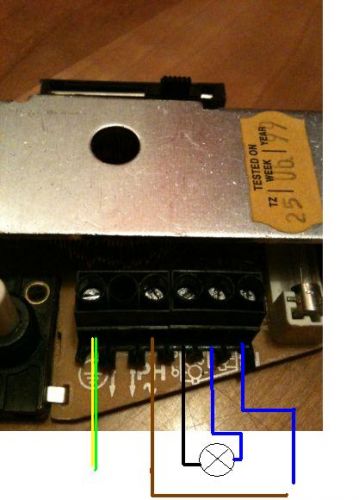

Volgens mij moeten beide draden, die naar de stekker gaat en die naar de lamp gaat, in deze dimmer geplaatst worden.
In welke kleurvolgorde moeten de draden dan geplaatst worden?
@rie
Ik gok dat hij zo aangesloten moet worden
