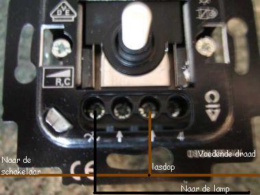

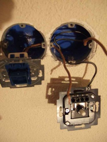

Wie kan me vertellen hoe ik de dimmer moet aansluiten.
-Er zitten twee schakelaars naast elkaar

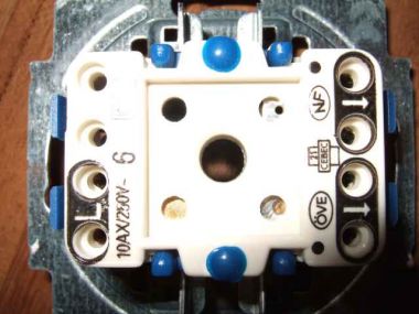

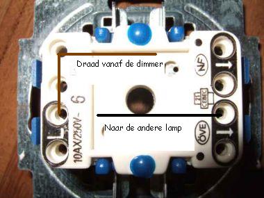

-De ene is een schakelaar voor een lamp (links in de foto)
-De andere is voor de dimmer (rechts in de foto)
-Links wordt met rechts verbonden d.m.v. een bruine draad (=aanvoer stroom)
-Links zit een zwarte draad die naar lamp gaat
-Rechts zit een zwarte draad die naar lamp gaat die gedimd moet worden
-Rechts zit een tweede bruine draad (=aanvoer stroom)
Foto van de situatie:

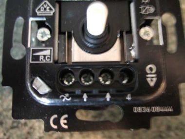

foto van de dimmer:
Wat ik heb gedaan:
Rechts heb ik de twee bruine draden in de ingangen met de pijltjes gedaan en zwart in de ~ opening gedaan. Links heb ik de bruine draad in de L gedaan en de zwarte in het pijltje. Maar nu werkt de dimmer niet.
Wie kan me vertellen wat ik verkeerd doe?
Als je op de knop van de dimmer drukt, doet de dimmer het dan wel? En de schakelaar links waarschijnlijk niet? (Nu wel?)
De dimmer is nl. een wisselschakeling en je hebt 1 van de schakelaansluitingen gebruikt als lasdop, waardoor maar 1 van de schakelingen werkt.
Beter is de rechtse bruine draad splitsen via een lasdop in 2 bruine die elk naar de dimmer resp. de schakelaar gaan.
