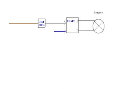

Ok, dank je. Heb nu een tronic-dimmer gehaald van P.H. 433 HAB. Ik ga deze dimmer aansluiten op kabels die in een K40 plintgoot systeem liggen. Ik heb een drie-aderige aanvoer vanaf een stopcontact en een tweeaderige aansluiting richting lampjes. Op de dimmer heb ik 4 aansluitpunten, twee met een golfje met pijltje er doorheen en twee met een pijltje. Deze zijn door een dun lijntje met elkaar verbonden. Wat sluit ik waarop aan?
Fiesiekus
Fase (bruin) op een pijltje, dan een zwarte schakeldraad op een "pijl met golfje", vanaf dimmer naar de trafo. Trafo verder op een blauwe (nul) zetten.
Paul4
Wat een snel antwoord, en dat op zaterdag! Maar ik heb geen zwarte draad, alleen bruin en blauw aan in- en uitgang. Hoe ziet het er dan uit?
Fiesiekus
Dan bruin i.p.v. zwart in onderstaand schema:
P.S. je zet de 6 trafo's wel parallel hé?
Paul4
Fiesiekus, bedankt. Het spul draait al. Geen gebrom van trafo's of dimmer. Het valt me overigens wel op dat de lampjes met de dimmer op maximaal toch iets minder fel branden dan toen er nog geen dimmer tussen zat. Wat kan daar de reden voor zijn?
Fiesiekus
Misschien toch een beetje fase-afsnijding bij vollast? De dimmer zelf moet nl. ook kunnen werken.
