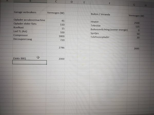

Meneer95
Ik heb dit opzetje gemaakt. Verdeling over 2 groepen.
De vermogens heb ik deels geschat. Dat klopt wel aardig zo toch?
Als alles aan staat in het slechtste geval kan alleen de elektrische bbq niet aan. Maar die heb je nooit tegelijk met bijv een compressor aan. Tevens staat de heater dan waarschijnlijk ook niet altijd aan. Dus om daar nu een extra 3e kabel voor te leggen vind ik overbodig.
Kloppen mijn geschatte vermogens zo een beetje?
Vonken_trekker
Vermogens lijken mij wel kloppend zo. En als je inderdaad niet alles tegelijk aan hebt (wat ook niet logisch zou zijn) dan moet het lukken met 2 groepen/kabels.
