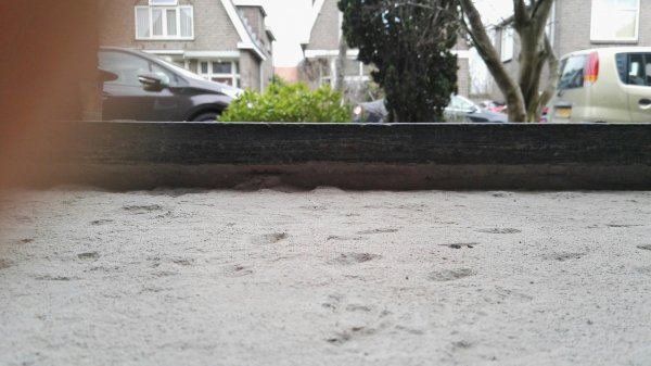

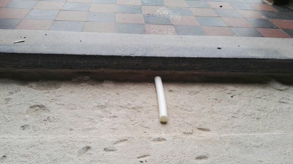

Ik had een vraag over een cementdekvloer begin een beetje te twijfelen over de dikte als het wel kan
Nu heb ik de oude tegels en dekvloer verwijderd, alleen had ik gehoopt dat ik verder kon zakken.
Nu is het vanaf betonvloer tot boven drempel 6cm. Er komt vloerverwarming water 16mm buis in op krimpnetten, en dan dekvloer me tegels. vanaf boven kan vloerverwarming kan 3.5cm dekvloer op.
Het gaat maar om een klein stuk alleen gang en wc 4m2.
Gaat dit lukken denken jullie of moet ik de beton vloer uit hakken of frezen.
Alvast bedankt
groet Bob

    Volgens mij kijken we nog gewoon op de oude dekvloer ziet er in ieder geval niet uit als beton
    Hobby Bob
    Het is echt wel beton, want ik heb het gat voor de afvoer wc ook geboord, het is erg hard en zit na een centimeter ofzo al beton gaas.
    Is het ook haalbaar om hier een dekvloer over te doen met vloerverwarming zoals ik hier boven heb beschreven.
    Boertje125
    In beton zit geen gaas daar zitten staven in van 8-20 mm dik
    maar als jij zekerweer dat het de constructie vloer is zal je de hoogte ergens anders moeten halen.

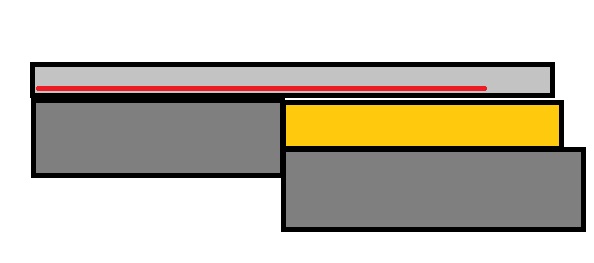

    Even reactie in de vloer zitten staven beton ijzer want de wc is het plafond van de kelder dan ga ik er vanuit als dat wel beton is en is zon 8cm dik.
    De vloerverwarming word een bij verwarming er blijft een radiator hangen.
    en het isoleren tegen de chinezen dat is maar zo als ik de tegels er gewoon overheen plak is het ook niet geïsoleerd en gaat ook om gang en wc rest word geïsoleerd met schuimbeton.
    Waar zou ik de ruimte dan wel weg kunnen halen?
    Maar in principe is het wel haalbaar met vloerverwarming, anders komt er een dekvloer in zonder vloerverwarming.
    Alvast bedankt

    Normaal als er isolatie zoals eps onder de vloer ligt, wordt een minimale afwerkvloer van 6 a 7 cm geadviseerd.
    Wat je nu kunt doen, is een warmte werende folie voor vloerverwarming aanbrengen op de betonvloer (bij de professionele bouwmaterialen handel verkrijgbaar), en daar de vloerverwarming en de afwerkvloer overheen.
    Dan heb je nog enigszins wat warmte terug straling van de vloer verwarming.
    Dan in de cementdekvloer fibervezels verwerken, en als je gaat betegelen, een flexibele poeder tegellijm gebruiken.
    Dan kun je een hoogte aanhouden van ongeveer 5 cm.
    Niet de ideaalste oplossing, maar voor een zo kleine oppervlakte voldoende.

    Het is maar klein oppervalkte 4m2 de rest van het huis 48M2 komt wel gewone dikte dekvloer alleen in de gang en wc kwam ik niet uit omdat dit al beton is en rest van het huis houten vloeren waren.
    De folie wou ik sowieso onder leggen werd mij geadviseerd minder kan het er niet om worden daarop krimpnetten met vloerverwarming en dan zwevende afwerk vloer (dit laat ik trouwens nu ook doen afwerk vloer dan)

    Het schuim beton komt ongeveer 2 cm lager dan de beton vloer in gang.
    Dan wel alles gelijk met daarin de dekvloer.
    De gang en wc word wel een aparte groep van de vloerverwarming.
