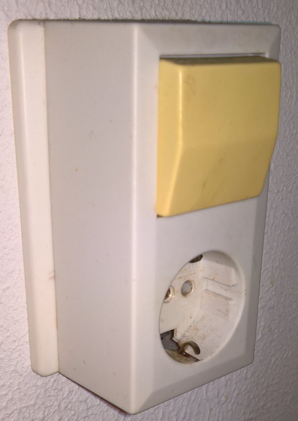

Voor een lamp wil ik graag de lichtschakelaar en stopcontact unit vervangen door een digitale schakelklok en stopcontact.
Heeft iemand advies over welke schakelklok ik het beste kan gebruiken? Ik kan er niet veel over vinden. Het gaat om een normale 240V spaarlamp (geen LED oid.) en ik moet gewoon van elke dag in kunnen stellen wanneer de lamp aan en weer uit moet gaan. Manuele bediening moet ook mogelijk zijn. Hier onder nog foto van bestaande situatie...

Tot nog toe heb ik contact gehad met monteur via Werkspot en een installatietechniek bedrijf, maar het blijkt erg lastig te zijn om tot een oplossing te komen blijkbaar.. De een geeft aan dat het honderden euro's gaat kosten en de ander geeft aan dat mijn specifieke wens niet mogelijk is etc.
Is er hier wellicht iemand die me hierbij kan helpen?

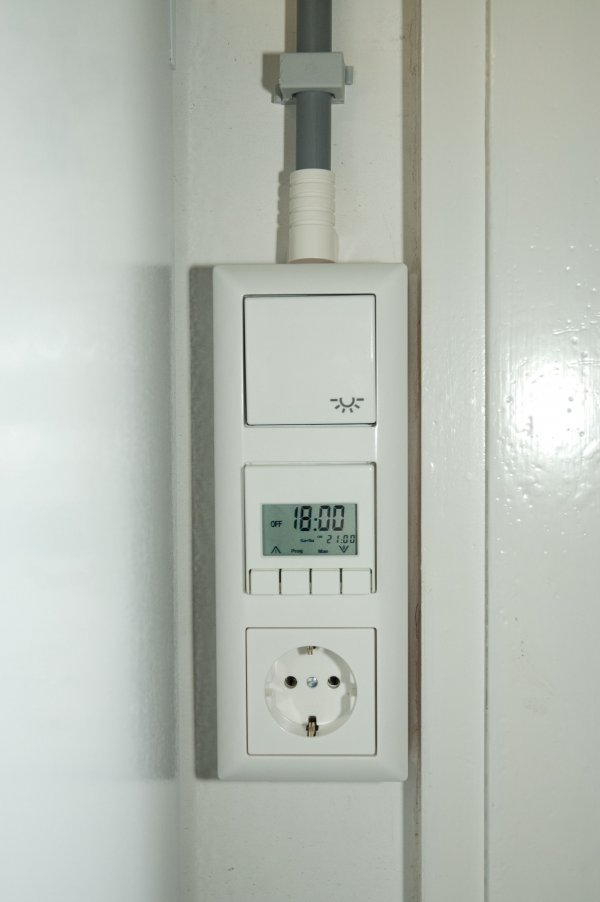

Vervang je huidige opbouwcombinatie door een dubbele opbouwdoos van 1 van de bekende merken.
Dan kun je hier met een bijbehorend dubbel afdekraam een stopcontact en een tijdschakelaar inbouwen.
NB: Nog mooier is het als je ipv de opbouwdoos 2 inbouwdozen in de muur kunt plaatsen.
3 voudige opbouwdoos, Inbouwtimer, Inbouwschakelaar, inbouw wcd en klaar.
Als je alles van hetzelfde merk hebt past dat prima.
Precies wat The Headhunter noemt heb ik bij mijn ouders ooit geplaatst.
Het kan dus allemaal prima!
Echter klinkt "honderden" euro's voor zoiets niet raar, volgens mij was dit destijds al 180 euro aan materiaal en als je het ook nog wilt laten plaatsen...
Bij mijn ouders zit dit spul al weer 9 jaar en hebben ze er al die tijd niet naar om hoeven kijken. Dat hoeft de komende 9 jaar ook niet, gok ik. Die 83 cent per maand valt toch wel mee? :lol: Kwaliteit kost nu eenmaal geld...
