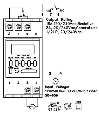

Digitale schakelklok aansluiten
Is deze schakelklok ook in combinatie met een zekeringautomaat te gebruiken?
In het schema staan de nrs 3,4,6,7 en 8.
Stel bedrading naar automaat: Fase=A en Nul=B, hoe moet dit aangesloten worden? A in 3 of 4?
3 en 4 zijn de voedingsdraden waar de fase en nul op komen.
De andere (6, 7 en 8) contacten zijn de potentiaal vrije schakelcontacten.
6 en 7 is een maakcontact en 6 en 8 is een verbreekcontact.
Dit staat toch duidelijk aangegeven Gerardtroost?
8-6 is een breek contact en 8-7 een maak contact ( de bovenkant is van rechts naar links genummerd)
