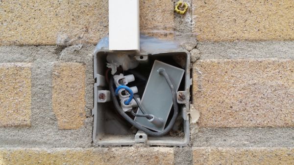

In mijn achtermuur zit een aansluiting voor een buitenlamp. Nu heb ik sinds gisteren een veranda, waarvan de verlichting is aangesloten op dit punt. (een buitenlamp is niet meer nodig). De installateur zei nog "het enige wat je moet doen is even een klepje halen om het dicht te maken...". Niet dus, heb de bouwmarkten al bezocht. Via google kan ik ook weinig vinden. Kortom: heeft iemand enig idee hoe ik dit gat dicht ga maken?

Google eens op 'afdekplaatje centraaldoos'. Meet wel nauwkeurig de grootte van je doos op, er zijn meerdere maten. Als de gaten niet boven je schroefgaten zitten, past het niet...
of op 'sierdeksel centraaldoos'
Ik kan niet goed zien of er 'standaard' platte KV25 pijp gebruikt wordt en of dit gehandhaafd moet worden, en het is dan jammer dat dit niet midden op het gat zit. maar 'uitbreidingsdoos KV25'of 'lasdoos KV25' geeft iets als dit

Alleen die p25 uitbreidingsdoos past, het is nl een schoonmetselwerk inbouwdoos voor schakelmaterial.
