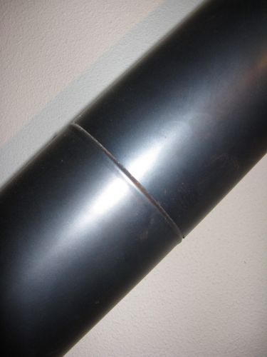

heb een houtkachel met in de woonkamer geblauwde pijp, rond 150 mm. Schuin omhoog onder 45 graden naar de doorgang door het plafond. Ik heb enkele overgangen er in zitten, de pijp is zo gemonteerd dat het smalle deel naar boven wijst en het deel wat daar over heen valt wijst dus naar beneden. Zie ook foto (moeilijk te zien, maar ook zonder foto wel een duidelijk verhaal denk ik). Qua rook is dit het beste, anders zou je rooklekken kunnen krijgen lijkt me zo. Alleen is het zo dat er wat hele fijne rommel (roet denk ik) via de naad komt. Nu vroeg ik me af hoe ik die naad af kan sluiten. Is er wellicht aluminium tape in de kleur zwart of antraciet die hittebestendig is? Of bijvoorbeeld middels een klemband? Iemand tips?

Ik zou er niets aan doen.
Na verloop van tijd, zal er niets meer uitkomen omdat de naad uit zich zelf dicht zit.
Dit gaan afplakken, is geen gezicht.
Er is ook hittebestendige kit die is hittebestendig tot 1250ºC
Dat zou je ook eventueel kunnen gebruiken.
Is het alleen roet of is het roetwater?
Indien er vocht in je schoorsteen pijp loopt zou je de oorzaak moeten aanpakken. Afdekkap nakijken.
Als het alleen roet is zou je overgang met kachelkit kunnen afdichten.
Ik zou hem dan niet helemaal rondom doen, want je wel hem ook nog wel eens loshalen.
Dus het onderste kwart zou voldoende zijn.
Kachelkit is te verkrijgen bij de kachelspeciaalzaken.

Er is inderdaad wel eens een druppel roetwater uitgekomen, hetgeen een vieze plek op de vloer tot gevolg heeft, daarop heeft de schoorsteenbouwer de standaard kap vervangen door een roterende; er bleek namelijk regeninslag te zijn. Dus ik verwacht dat er eigenlijk geen sprake meer zal zijn van regeninslag, maar condens zou altijd nog kunnen toch? En dan is het nadeel van aftapen dat het vocht zich op zou gaan hopen en alles weg zal laten roesten. Maar dat heb je met kit toch ook dan denk ik?
Want als ik de aansluitingen omdraai ben ik van het vochtprobleem op de vloer en rommelprobleem af, alleen heb je dan toch last van 2 andere problemen, namelijk rooklekken en dan loopt het vocht zo je kachel in, dat lijkt me nou toch ook niet echt bevorderlijk? Al heb ik vaak begrepen dat men dat wel adviseert omdat men zegt dat het in een kachel geen kwaad kan. Maar mijn schoorsteenman zegt juist van wel.
Een stukje van een internetsite: Let er bij de montage op dat het kanaal afwaterend gemonteerd wordt. Dat wil zeggen, het smalle deel moet naar onder wijzen en worden gestoken in de buis daaronder. Hierdoor blijft het condens en de eventuele regeninslag in het kanaal, als u het andersom zou plaatsen komt het vocht bij de verbindingen naar buiten en dit vocht is behoorlijk agressief zwart roetwater wat invreet op de buitenwand van het kanaal, dus altijd afwaterend aansluiten
Wat is nou wijsheid om mijnprobleem op te lossen (en andere problemen ook te voorkomen)?

Zo als het zit hoort het, maar tegenwoordig zit het meestal andersom, ook ivm roetwater en roet .
Bedankt Gdelea. Maar dat is toch wel een beetje vreemd? Zoals het zit hoort het, maar tegenwoordig meestal andersom vanwege roetwater en roet geef je aan. Is dat vernieuwd inzicht ofzo? En wat is dan de reden dat het 'vroeger' wel de standaard was om het te doen zoals het bij mij zit?
De kachels van tegenwoordig zijn een stuk zuiniger in de temperatuur van de afvoergassen, en dus eerder kans op condenswater en vaak meer roetvorming. dat een buis die anders om zit rook de kamer in gooit is een fabeltje. je zit altijd met beweging van de buis door temperatuurs verschillen, dus door krimpen en uitzetten blijft er roet bij de buis langs lopen. aansmeren geeft niks,omdraaien is dan het enige wat helpt.

Als er verder niks aan de hand is, en er zou 1 cm ruimte tussen de twee pijpen zitten dan nog krijg je geen rook in de kamer. of je moet centrale afzuiging hebben of bv een afzuigkap die aanstaat.als je al condenswater zou krijgen , dan kun je proberen om wanneer je de kachel niet gebruikt niet alle luchtschuiven dicht te zetten.

Inderdaad je hebt al een drukverschil allen al door de lengte van je kanaal dus al een natuurlijke trek. als je ventileert zal je niet zo snel roetwater hebben, maar dat roet wat elke keer om de buis weg valt hou je.wil je daar vanaf dan kun je beter de buis omdraaien.

Normaal gesproken bouw je meer weerstand op door bochten, maar je maakt je kanaal ook langer . in de praktijk maakt dit weinig uit zolang je niet meer als 20 % van de totale schoorsteenhoogte verspringt.vaak heb je meer kans op condensatie door geringere temperatuursverschillen, bv vakantiehuizen waar de temperatuur in de woning relatief laag is. voordat condensatie water beneden is is het vaak al verdampt. soms kan het ook een combinatie wezen van bv stoken met relatief nat hout,en een lage afvoergastemperatuur. het is dus beter om condensatie te voorkomen want roet kan agressief zijn. ook trekt roet vocht aan vooral als de lucht stil staat.

Als je de mogelijkheid hebt om het om te draaien zou ik dat doen, en niet voor het evt roetwater ,maar meer om het roet wat altijd bij de buis langs dwarrelt, zowel bij stoken als vegen.?
