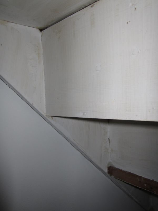

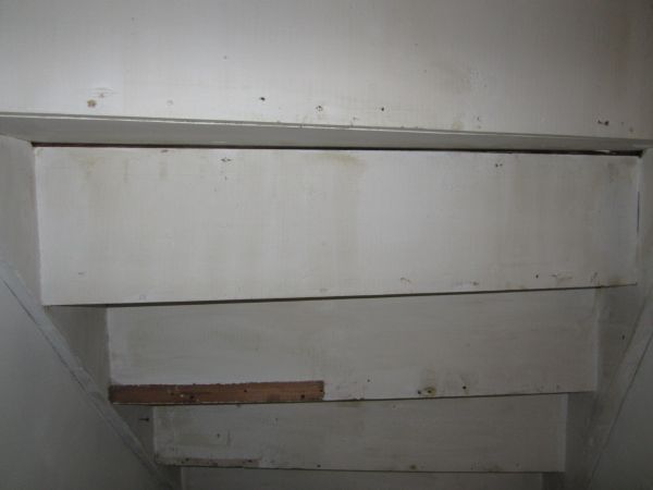

Bijgevoegd 2 foto's van de achterkant van de trap. Zoals te zien sluit het stootbord aan de bovenkant niet aan op de tree.
Mijn vraag is of dit normaal is, de tree buigt nu door. Dit is op zich niet erg, maar de trap wordt nu bekleed en ik vraag me af of de kier gesloten moet worden.
Is het de bedoeling dat de tree doorbuigt of hoort het stootbord de tree te ondersteunen?
Een tweede vraag is of het de bedoeling is dat de onderkant van het stootbord vast zit aan de (lagergelegen) tree.
Alvast bedankt!

Het stootbord dient eigenlijk in een groef in de trede klem te zitten.
Haal de spijkers of schroeven los uit het stootboprd (onderzijde) en tik het stootbord omhoog en schroef het daarna vast.

Een groef aan de onderkant van de trede bedoel je?
Die heb ik volgens mij niet.
Maar in ieder geval moet het stootbord de tree dus ondersteunen? Het vreemde is dat de stootborden wel helemaal in de zijkanten van de trap rusten, eigenlijk zouden die dus niet kunnen verzakken leek me...
Zou t hout misschien erg gekrompen zijn? 1928 is t huis en de trap.

Ik ben bang dat je trap dan vreselijk begint te kraken, dat van die groef klopt helemaal, maar als ik die foto's zo zie, zit er geen groef in. Is aan de achterkant kitten geen optie? Voor de trapbedekking maakt dat niets uit.
DCB
@Architecturae: Wanneer begint ie vreselijk te kraken? Als ik de stootborden los maak en opnieuw vastzet?
De trap is al niet erg stil.
De treden buigen bij elke stap door tot ze het stootbord raken.
Architecturae
Dat is het geval bij hout op hout, dat beweegt over elkaar heen en gaat dan piepen. Misschien inderdaad omhoog schuiven zoals Waldy voorstelt en dan aan de bovenkant met een lat aan de onderkant van de trede vastmaken, zo krijg je dan wel een geheel met elkaar.

Dat de stootborden gezakt zijn hoeft niets met krim te maken te hebben.
De groeven in de bomen zijn doorgaans voor dit type groeven iets dieper doorgezet zodat het stootbord (indien het slecht genageld is) kan zakken.
Sttotborden omhoogzetten en je kunt eventueel op de achterzijde een latje lijmen/nagelen

Stootborden zitten aan voorzijde met latje met de trede verbonden.
Ga ze wat omhoog duwen.
