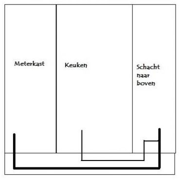

Geen T-stukken? dat wordt dan lastig want de hoofdleiding vanuit de gasmeter gaat de kruipruimte in en ik moet toch ook een aftakking hebben voor m'n keuken! Hoe ga ik dat dan oplossen?
De leiding van de keuken trekken naar een plaats waar de hoofdleiding boven de grond komt, dus of in de meterkast, of waar hij naar de ketel loopt.
In het laatste geval moet de belasting van de keuken (vermogen gaspitten) ook worden meegenomen in de leidingberekening (leiding denkbeeldig in 2 delen splitsen)
Zo dus:
