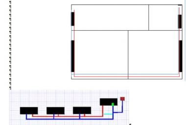

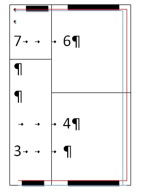

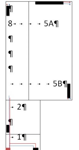

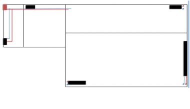

We willen onze leidingen in de muren wegwerken met kunsstof buis in buis leidingen. We hebben ongeveer 27Kw verdeeld over 9 radiatoren en zouden graag met een tweepijpssysteem werken, de vraag is welke grote moet de hoofdleiding hebben en hoe groot moeten de vertakkingen zijn. We gaan een HR combi ketel aanschaffen.
Ik heb de situatie een beetje proberen uittekenen.
Het roze blokje is de ketel
De zwarte blokjes zijn de radiatoren
Het gelijkvloers
Waar de leidingen stoppen op het gelijkvloers gaan ze naar de eerste verdieping. Vanop de eerste verdieping zullen er vertakkingen naar de radiatoren op het gelijkvloerslopen.
Hopelijk is dit voldoende informatie!

En waar zit iedere betreffende radiator?
Want afhankelijk van je vermogen moet de dikte van
de leiding bepaald worden.
Van dichtst bij tot verst weg van de ketel
1 - 1133
2 - 1980
3 - 1193
4 - 3668
5A - 3668
5B -4074
6 - 3668
7 - 1051
8 - 3056
In de regel wordt er vanaf de ketel met 25/26 gewerkt en worden de aftakkingen in 16mm gemaakt. Voor genoemde radiatoren is 16mm wel toereikend. Een vuistregel is dat er over 16mm rond de 6Kw maximaal kan. Wel afhankelijk van de lengte en de hoeveelheid hulpstukken.
Wil je zeker zijn ga dan met 25/26 tot de een na laatste radiator. Zo zitten alle radiatoren direct afgetakt op de hoofleiding. Heb je bv twee kleine radiatoren vlak bijelkaar dan kun je deze beide wel op 16 aansluiten. Scheelt in de kosten en legt makkelijker aan.
Voorzie elke radiator van een mogelijkheid om de volumestroom in te kunnen regelen bv dubbel instelbare radiatorkranen.
