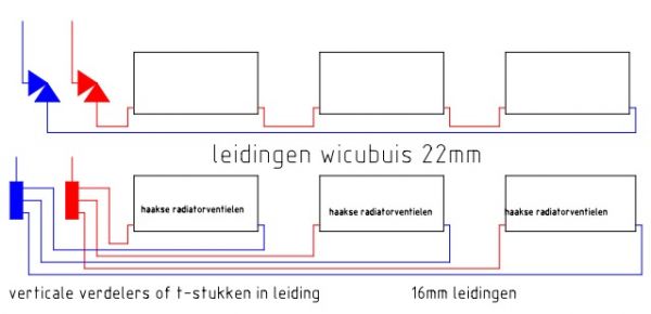

Diameter cv leiding 1 pijps systeem
In de oude situatie zit er in de kruipruimte, welke onder een deel van de woonkamer zit, een T-koppeling voor de CV leiding om naar 2 radiatoren. In de nieuwe situatie wordt de kruipruimte vervangen door beton met cementdekvloer. In totaal hangen er 3 radiatoren in de woonkamer met een totaal vermogen van 8000 Watt
Om koppelingen onder de vloer te vermijden en ik geen geschikte lokatie kan vinden voor een verdeler, is een 1 pijps systeem (serie schakeling) de enige oplossing die ik kan bedenken. Mogelijke andere oplossingen hoor ik vanzelfsprekend graag.
De vraag die echter naar voren komt is de diameter van de PEX-AL-PEX flexibele leiding (16, 20, 25 mm). De te overbruggen afstanden zijn van radiator 1 naar 2 - 5 meter, van 2 naar 3 - 10 meter. Welke diameter is wenselijk bij dit systeem?
Als je de radiatoren met eenpijpsonderblokken aansluit wordt de weerstand van dit circuit veel te hoog. De onderblokken staan dan in serie. Bij een verschil van 10grd tussen aanvoer en retour, dat is de standaard bij een eenpijpssysteem, is de flow ca 644l/h. voor 8Kw.
Alternatief =
- de radiatoren op de begane grond doorlussen en geen
onderblokken toepassen
- haakse radiatorventielen, deze hebben 3x minder
weerstand dan rechte ventielen
- de radiatorventielen op de andere radiatoren moeten
ingeregeld worden
mvgr bernhard
Hier 2 schema's voor het aansluiten van de radiatoren.
mvgr bernhard
Ik zou gewoon naar iedere radiator 2 leidingen trekken. Een plaatsje voor de verdeler is er altijd, desnoods wat verder van de radiatoren.
Van een 1-pijps systeem krijg je gegarandeerd spijt, zeker als het samen moet werken met een bestaand 2-pijps systeem.

Beste Bernard, Hessie en anderen,
Bedankt voor de snelle reacties, helaas heb ik niet eerder kunnen antwoorden wegens omstandigheden.
Na veel wikken en wegen heb ik besloten om wat meer te verbouwen en een 2 pijpsstyeem aan te leggen. De verdeler kan ik wegwerken achter een luikje.
Is het voldoende om van de verdeler naar de radiatoren te gaan met 16 x 2 mm pex-alu-pex buis?
De aanvoer naar de verdeler is 22 mm buis.
Aanvullende gegevens:
Radiator 1: 2.800 Watt - afstand naar verdeler 7 meter
Radiator 2: 2.800 Watt - afstand naar verdeler 5 meter
Radiator 3: 2.500 Watt - afstand naar verdeler 7 meter
