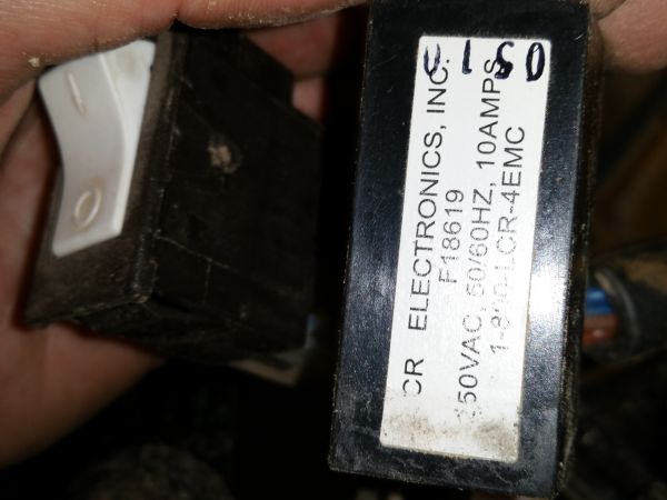

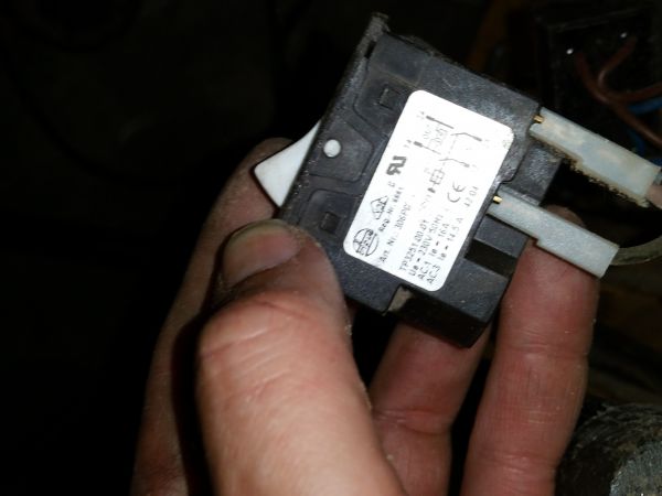

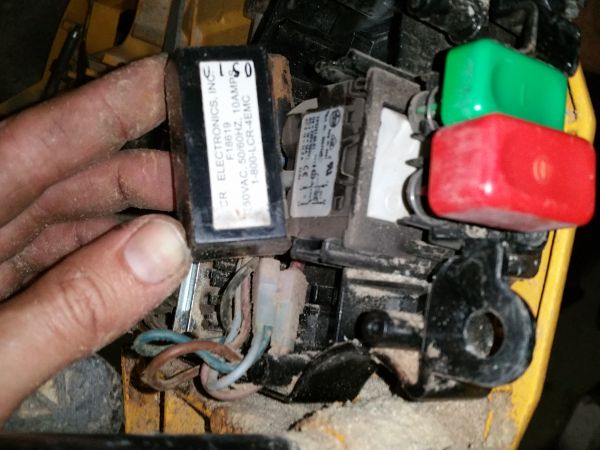

Heb nu de hoofdschakelaar losgehaald. Er zit een schakelaar met ingebouwd relais in volgens mij. Daarnaast iets wat mogelijk een condensator is? Zou ik die door kunnen verbinden, en zo ja hoe?
Er is overigens niets verbrand te zien of ruiken
Het blokje op de foto is niet meer te krijgen, dat is waarschijnlijk een draadweerstand om de machine zacht te laten starten, misschien kan die er wel tussenuit, gewoon proberen de machine direct aan te sluiten zonder schakelaar.
Verwijder eerst het zaagblad voor u hier aan begint.
Neem even contact op met een dealer, die zou meer moeten weten, ik krijg dat soort machines vrijwel nooit aangeboden en kan er daardoor weinig meer over zeggen.

Heb uiteindelijk alle bedrading losgetrokken en stuk voor stuk weer terug geplaatst. Bleek uiteindelijk dat de frequentieregelaar kapot was. Deze was niet los te krijgen dus een complete nieuwe motor gekocht. Omdat de oude motor niet meer verkrijgbaar is krijg je de motor van het nieuwe type inclusief nieuwe aan/uit schakelaar zodat je hem elektrisch om kunt bouwen naar het nieuwe type. Machine loopt weer goed en is ook veel sterker dan eerst. Een 5 bij 7 kun je nu snel op breedte zagen, met de oude motor liep hij snel vast en moest je de machine resetten. Bedankt allemaal voor het meedenken.
