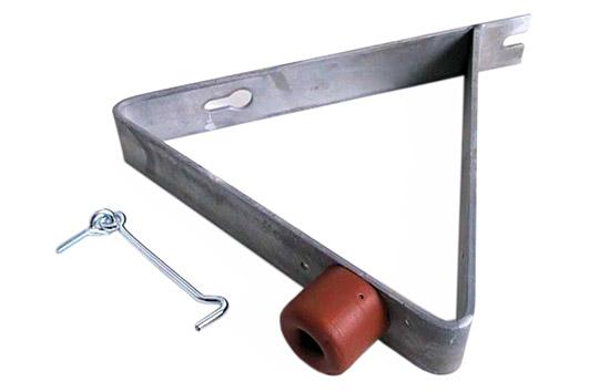

Een hoekijzer boven de buitendeur schroeven en daar een stootrubber op zetten.
Tiho
Of een stootrubber op de binnendeur.

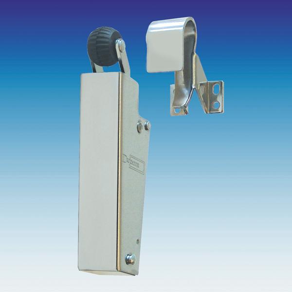

Deur-opvangers
Dat werkt alleen als de deur dicht gaat, en houd de deur niet tegen bij het open gooien.
Je kunt bovenaan eventueel wel een deur opvanger met rubber dop plaatsen.
Niet echt fraai, maar werkt goed.
DubbleEagle
Hmmm, hoe simpel een oplossing soms kan zijn....
Gewoon een ijzeren staafje naar beneden met stootrubber op... Merci voor de tips!
Kan misschien zelfs op de deur bevestigd worden (stootrubber komt dan tegen de muur bij opengaan), dan moet ik mij geen zorgen maken om er eens met mijn hoofd tegen te lopen (ben vrij groot)
