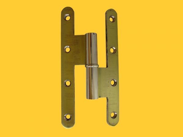

Ik wil een MDF-deur maken van 205 x 70 cm met een dikte van de MDF-plaat van 15 mm. De deur moet vallen binnen een iets ruimer framewerk. De vraag is nu welke scharnieren ik hiervoor het beste kan gebruiken en dan liefst scharnieren die niet zo in beeld komen.
Ik vrees dat de kopse kant wel wat dun is ( 15 mm) om daar schroeven in te draaien
Graag jullie advies

Ja, is een omtimmering om een verwarmingsketel en die moet natuurlijk wel te bereiken zijn. Het gebruik van de MDF plaat is aangeraden door de plaatselijke bouwmarkt
Het bouwwerk is bij mijn dochter. Foto op z'n vroegst na het weekend. Framewerk staat al met balkjes van ongeveer 4 x 4.
Dank je wel. Zou je, gezien de dikte van de MDF plaat dan gaan voor zo'n pin paumelle of is bv de tweede van links bovenste rij met 4 schroefgaten beter in dit geval. en hoeveel zou je er plaatsen gezien de grootte van de deur
Een scharnier zit meestal op de kopse kant dus moet je naar smal met jouw 15 mm. die met schroef kan je ook gewoon doen trouwens, maar dan moet je de scharnieren in het zicht plaatsen.
Smal maar dan schroeven ipv pinnen ? zoals die paumelle picarde tweede van links bovenste rij in jouw google voorbeeld een aantal berichten terug ?
Dat begrijp ik niet, ik ben een klusleek. Bedoel je dat je met pinnen door in- en uitdraaien de boel nog kan stellen ?
Ja en met die niet:
