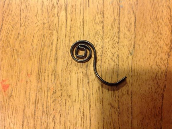

van zowel mijn voordeur als mijn achterdeur blijft de deurkruk naar beneden hangen. Het gaat om een meerpuntsaansluiting van nemef. het losmaken en het openen van het slot is me gelukt. binnen zag ik dat een veer, weet dat het een krukveer is, was afgebroken. had hiervoor een nieuwe gehaald weet alleen niet hoe hij precies geplaats moet worden. hij moet onder het metalen plaatje dat de sluiting van boven bedient, maar waar hij vervolgens tegenaan moet is me onduidelijk. wie kan helpen??
foto van de krukveer:

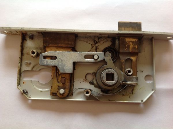

Ben er op zich wel uit. In de schuurdeur zat ook een nemef slot. Die had geen lamme deurkruk. Daar kon ik zien hoe de veer zit. Van het weekend maar even in orde maken. Een foto voor mensen die eventueel ook met dit probleem zitten:
Bedankt voor je foto's en je uitleg. Ik had hetzelfde probleem van de gebroken veer.
Wat ik mij afvraag, wat is de functie van de veer bovenaan en de veer onderaan de slotplaat? Die lijken geen functie te hebben en dat vind ik raar.
De veer bovenaan drukt de dagschoot naar buiten
De veer onder zorgt ervoor dat de deur op slot blijft en de nachtschoot niet zo maar terug gedrukt kan worden.
