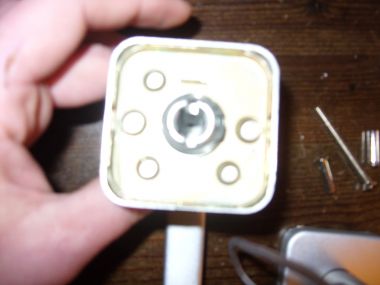

Ik heb gisteren een deurkruk gekocht bij de Gama voor de helft van de pris. Deze deurkruk wil ik bevestigen op de douche maar dit lukt niet.
Ten eerste kan ik de kruk nergen aan vastmaken.
Ten tweede is de vierkante stang die door de deur moet te lang.
Wie kan mij helpen?
Volgens mi moet ik de binnenkant losmaken en die eerst bevestigen.
Maar hoek krig ik die los, aangezien er in het midden een aantal "ringetjes" zitten
De vierkante rozet bestaat deze niet uit 2 delen.
Onderdeel welke je vast schroeft op de deur en daar overeen dan een afdekplaatje om de schroeven af te dekken
Zo ik het op de foto zie, is het montage plaatje met de kaatjes vast geklikt op de zijkanten van de alu afdekkap
De ring aan de binnenzijde verwijderen is niet de manier.
