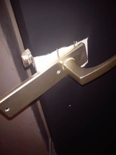

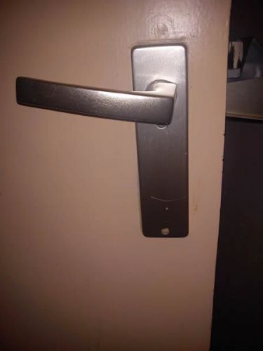

Ik zit met een probleempje. Ik ben bezig met een deur een ander kleurtje te geven, maar ik krijg de deurklink niet verwijderd. Ik heb twee schroeven eruit gehaald aan beide kanten en kan het plaatje aan 1 kant nu draaien. De deurklink zelf blijft echter muurvast zitten. Ben ik iets vergeten? Ik heb iets gelezen over pinnetjes, ligt het daaraan? Bijgevoegd zijn foto's van de desbetreffende deurklink. Alvast bedankt voor enig advies dat jullie voor me hebben.

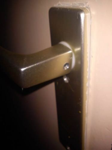

Op de 2e foto zie je aan de zijkant van de kruk een gaatje zitten waar een inbus boutje in zit.
Draai deze los en je kunt de kruk helften uit elkaar trekken
