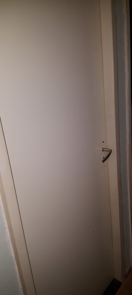

De klink van de deur van mijn inloopkast kraakte bij het dichtdoen, daarna kon hij half rond maar de deur gaat niet open.
De scharnieren zitten aan de binnenkant, het frame is van metaal.
Hoe krijg ik dat slot open en/of eruit?
Dit zijn geen deuren die je in de winkel kan kopen.
Het is een opdekdeur met paumelle aan de binnenkant, ik kan de deur lichtje omhoog tillen maar hij loopt snel vast op het frame.
Kun je een paar foto's plaatsen? Het is nu niet heel duidelijk...
Wat doet de klink nog wel?
En als je de klink scheef naar beneden probeert te duwen, dan iets trekt en tegelijk de deur probeert open te doen?
De klink werkt ipv een kwartslag nu een halve slag, zowel linksom als rechtsom blokkeert alles.
Hij draait gewoon en maakt geen geluid.
Dan blijven er weinig opties over.
Een opdekdeur is gewoon in de bouwmarkt te koop in standaard maten.
Goedkoper dan een slotenmaker, die hem mogelijk ook zal slopen..
Tja misschien, ik heb in ieder geval deze deuren nog nooit gezien in een bouwmarkt, het zijn typische eind jaren 70 begin jaren 80 deuren met een soort plastic coating.
Ik ga morgen even kijken of ik met een ijzerboor wat kapot kan krijgen en anders moet de deur eraan geloven.
Pasjes werkte helaas niet omdat de schoot geblokkeerd was.
Uiteindelijk heb ik geprobeerd te boren maar dat hielp niet maar wel met geweld een priem in het gat kunnen slaan, waardoor de pen die aan de schoot vast zat, krom is geslagen en afbrak, en toen was de deur weer open :-)
