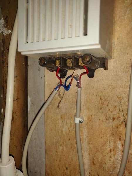

Onze deurbel doet het niet meer en gezien mijn huisgenoten niet bepaald actief zijn heb ik maar besloten te kijken of ik hem aan de praat kan krijgen. Het wil alleen niet helemaal lukken.
In de meterkast tref ik dit aan:
De linker rode draad gaat naar de deurbel en de rechter naar de drukknop. De twee blauwe trof ik in deze toestand aan. Ik dacht eerst dat ik die in het midden van het kastje moest bevestigen, maar als ik dat doe dan staat de deurbel dus continu aan, wat natuurlijk ook niet wenselijk is :P.
Ik geloof vast dat de oplossing erg voor de hand liggend is, maar zelf kom ik er niet op, heeft iemand een idee?
Meet je spanning op de buitenste twee contacten van de transformator?
Heb je de drukker zelf al eens nagezien? Wat gebeurt er als je in de drukker de draden kortsluit?
Heb je toevallig een foto waar het etiket onder op die transformator leesbaar is?
Blauw moet zo in elkaar gedraaid zijn en nergens op aangesloten.
Met je opmerking dat als je blauw aansluit dat de bel dan blijft gaan betekent dat de bel het doet, de trafo werkt en de bekabeling tussen bel en trafo goed is.
Blijft dus over de kabel tussen de trafo en de beldrukker en de beldrukker zelf.
In 90% van alle gevallen is het dan de beldrukker waar een draad los is gaan zitten, draden zijn oxideren of waar de contactjes als je op de knop druk niet meer goed tegen elkaar komen.
Mijn advies zou dus zijn om eerst daar naar te gaan kijken en zoals XanderH al aangaf de beldrukker even los te maken en de 2 draden aan elkaar te houden, doet de bel het dan, dan is het probleem 100% zeker de beldrukker.
Heel misschien geeft de transformator geen spanning op de contacten die nu gebruikt worden.
Maar de beldrukker lijkt me de meest logische boosdoener.
