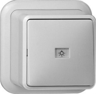

Hoe je het wel doet (want met je idee is niets mis, alleen de uitvoering is weinig reëel): zoek eens op ' pulsschakelaar'.
Die dingen kan je in exact het zelfde design als het overige schakelmateriaal krijgen, en is geschikt/gekeurd/veilig voor een 230 V toepassing.
Hier een voorbeeld van een opbouwmodel:
