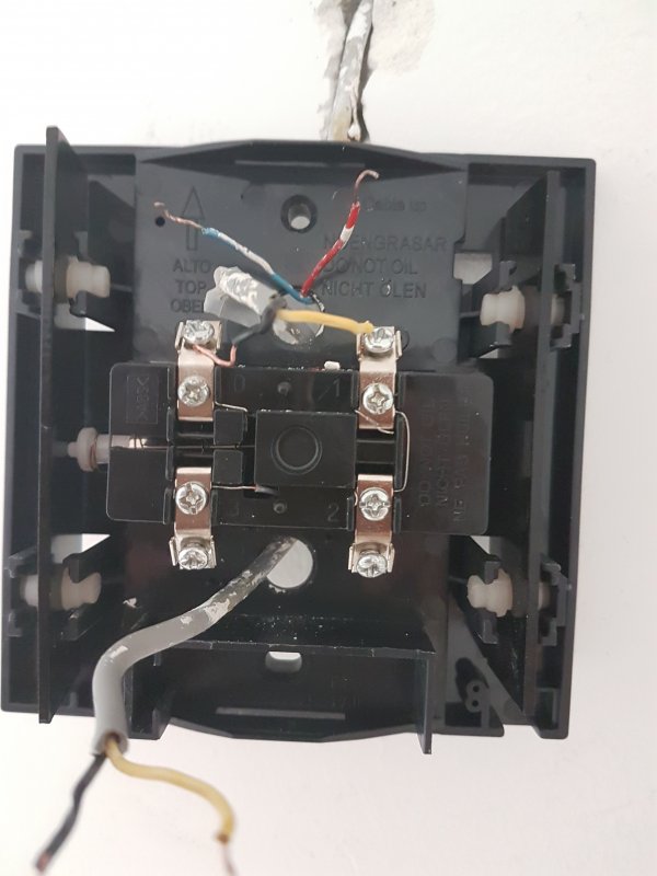

Is er hier iemand met verstand van deurbellen? Voordat de stucadoor kwam waren we vergeten zelf de deurbel eraf te halen. Dan hadden we een foto van het aansluit schema kunnen maken. Nu dus met gevolg dat we de nieuwe bel niet aangesloten krijgen.
Als we een 9v batterij op de onderste pinnen zetten (2&3) dan kan je de deurbel gebruiken.
Maar wij willen graag de rood blauwe draad gebruiken zodat we niet aan de batterij vast zitten. Een vriend heeft gemeten of er nog spanning op staat en dat zit goed. We hebben van alles geprobeerd met het aansluiten maar niks lijkt te werken.
Heeft iemand enig idee hoe we de bel zonder 9v batterij moeten aansluiten?

Ik zou zeggen dat je de kabel naar de beldrukker moet laten aangesloten zoals op de tweede foto. Van de kabel naar de trafo moet je die twee spanningsvoerende draden aansluiten waar nu de batterij zit.
Dat zal waarschijnlijk niet werken,
een standaard beltransformator geeft wisselspanning en de 9V batterij geeft een gelijkspanning.
In theorie kan ik me indenken dat er ergens één of twee dioden of een gelijkrichter verstopt zit waardoor het wel werkt maar dat lijkt me hier niet het geval.
Kun je een merk of typenummer achterhalen?
PS, maar als je een standaard 9V DC netvoedings adapter gebruikt dan zal het wel werken.
(DC = gelijkspanning)
Dit is zo'n standaard elektromagnetisch dingdonggeval. Die werken op gelijk- en wisselspanning.
