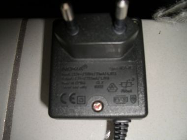

Ik heb een draadloos deurbel systeem met een draadloze beldrukker. Nu is het al een paar keer gebeurd dat de knoopcel die er in zat (cr 2032, 3 volt) leeg was zonder dat ik het merkte. Nu zat ik te denken: kan ik daar gewoon middels een trafo 3 volt naar toe trekken zodat ik de batterij niet meer nodig heb? Kan dat? Zo nee, waarom zou dat niet kunnen?

Geen probleem.

Bedankt. Hoeveel ampere/miniampere moet dat dan zijn, of is dat altijd wel voldoende? (bijvoorbeeld minimaal 500 ma?)

Het lijkt mij dat 500mA ruim voldoende is. Anders zouden die knoopcellen ook wel heel erg snel leeg zijn.
Mocht je het zeker willen weten, dan kun je het stroomverbruik van de zender even meten met een multimeter.
The headhunter
Kleine 20mA is al voldoende, maar wel raar dat ze zo snel leeg zijn, ik doe gemiddeld 3 jaar met een cr2032.

@$T
Denken we er wel even aan dat een trafo wisselspanning levert en we hadden het over een batterij?
Wgb
En zou zo'n ding het niet doen. Dit is toch ook een trafo. Deze is 3V
StefanD
Kan de tekst niet lezen, maar zolang het ding 3V gelijkspanning levert zou het hier inderdaad voldoen.

Ja helaas geprobeerd. Het is ook geen weer om een scherpe foto te maken. Het is een oplader (trafo?) van een Nokia telefoon. Geen idee waar de gelijkstroom wordt gemaakt in de oplader of in de telefoon. Achter 3V staat nog een onleesbaar symbooltje.

Normaal gesproken leveren die adapters gelijkspanning, aangegeven met twee streepjes (=). Als ze wisselspanning leveren, dan staat er een kronkel achter (~)

Levert onbelast 9,3 V gelijkspanning, niet zo geschikt dus.
Een universeel instelbaar stekernetvoedinkje zal beter zijn denk ik.

Vergrootglas erbij. Wat een service he. Het is een liggend streepje met puntjes eronder. Voor het eerst dat ik zoiets zie. :lol:
