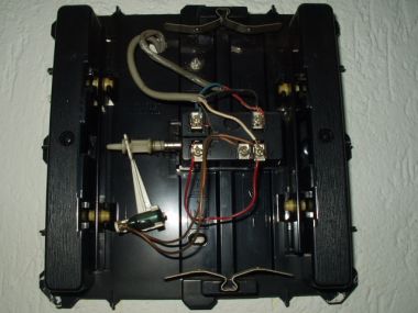

AvDijk
Misschien wordt dit met een repeterende bel bedoeld, en is dit een oplossing voor deze vraag.
Het kwikschakelaartje linksonder zet de spoel uit als de klepel naar rechts is gegaan. De klepel veert dan weer terug, zodat het kwikschakelaartje de spoel weer aan zet. Het gaat zo ding-dong-ding-dong-ding-dong zo lang de belknop ingedrukt wordt.
Deze bel zat er toen we in dit huis kwamen. Het komt me erg gehaast over dus we gebruiken dit niet. Daarom zit de witte draad nu dus op de andere schroef.
Als je zo'n bel op de kop kunt tikken kun je de ene beldrukker aansluiten met deze repeteerfunctie, en de ander zonder.
Birdy
Kijk, dat klinkt goed... Alleen moeten we dus de "gestresste" pen aansluiten op de minst gebruikte belknop! :D
Bedankt, we gaan op zoek naar zoiets...

Gevonden! Gongbel met 2 tonen. Gisteren aangesloten. Erg eenvoudig.
Als je penA gebruikt krijg je een gewone langzame Ding----Dong
Als je penB gebruikt blijft de bel snel Ding-Dong-en zolang je de knop ingerukt houdt.
Nu even 1 knop aangesloten op de normale toon. Als de kabel naar de achterdeur er ligt de tweede toon erbij aansluiten...
Voor mij ideaal, 1 beltrafo in de meterkast waar ook de bel hangt. Geen batterijen en geen digitale geluiden :D
