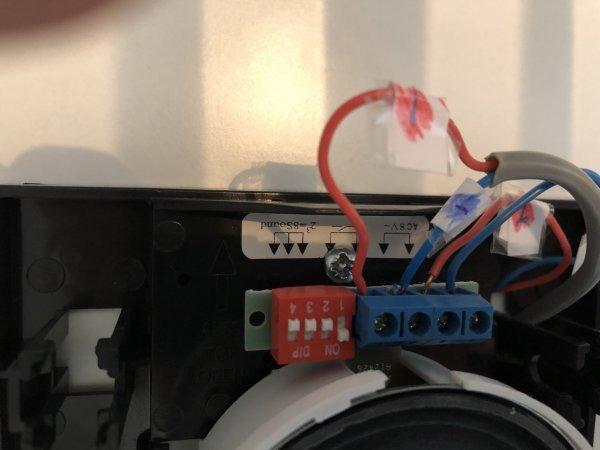

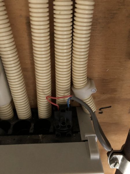

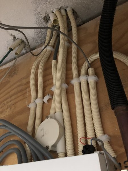

De deurbelknop was kapot en deze heb ik vervangen zoals op de gebruiksaanwijzing staat. Als ik de travo weer aan zet dan gaat de bel van zelf over en blijft constant door gaan. Ik heb alle bedradingen nagelopen maar kan niet zien waar het probleem zit. De bedrading in de gong zit zoals op de sticker is aangegeven. Ergens is er dus toch een permanente verbinding. Er gaan 2 draden (blauw en rood) naar de gong en 2 draden vanuit een buis bovenin de meterkast waarvan ik aanneem dat deze naar de bel knop gaan. De draden van de belknop heb ik links op de gong bevestigd en de draden van de travo rechts. Dit geeft de sticker in de gong ook aan. Heb ook al een andere nieuwe deurbel geprobeerd maar dat geeft zelfde probleem. Wat gaat hier verkeerd?
