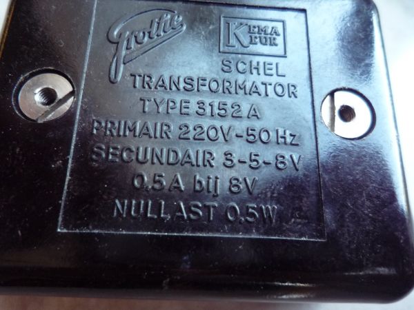

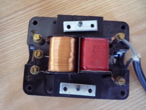

In ons huis zit een beltrafo (voor de deurbel, en de vorige bewoner heeft batterijen in de bel gedaan.
Nu wil ik de trafo gewoon weer gaan gebruiken.
Dus eerst met de multimeter chekken of die werkt.
Is zo een ding wissel of gelijk spanning ??
Staat er namelijk niet op.

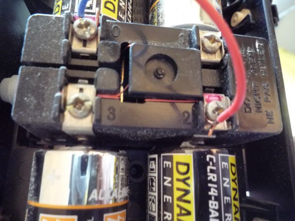

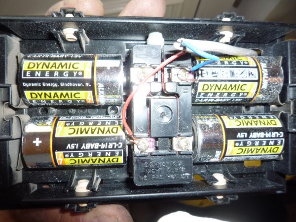

2e vraag: hoe sluit ik de bel aan zonder de batterijen ??
Ik sluit foto's bij van de bel en van de trafo.
Ja, das ingangsspanning.
Uitgangsspanning staat het niet bij (geen idee of er een gelijkrichtertje ofzo inzit)
Met jouw bel moet je minimaal een 1A trafo hebben.
Jouw trafo is 0,5A dat gaat dus niet werken.
De vorige bewoners van het huis zijn hier waarschijnlijk ook achter gekomen.
Dus voorlopig de batterijen dr in houden, en anders een 1 amp gelijkspanning trafo ipv deze van 0,5 amp wissel. ??
ALS ik zo een andere traaf koopt, hoe sluit ik de bel dan aan ??
