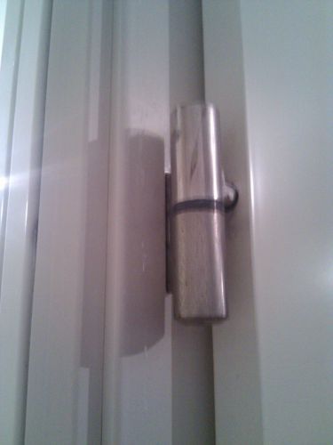

Kun je een foto maken van de scharnierkant boven als de deur dicht is.

Het is inderdaad een stalen kozijn. en het glas boven de deur heeft een centimeter of twee ruimte richting het kozijn. Voor natuurlijk vertilatie denk ik? Moet ik nog een foto van de scharnierkant maken als de deur dicht is, of is de vraag al beantwoord?

En zitten er in de sponning ook dopje's.
Dit zijn rubber dopjes, en als je die er uit haalt zit er een inbus boutje achter.

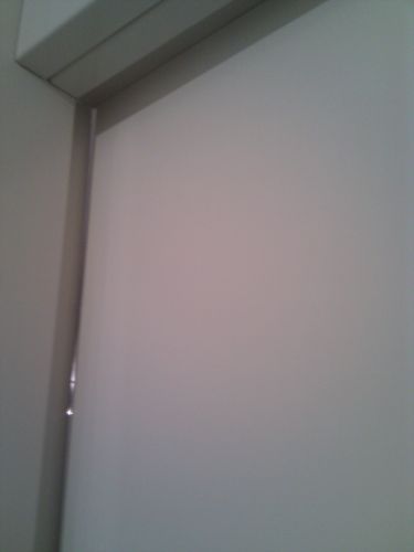

Hierbij wat extra foto's. Vanwege de hoek en ruimte is het lastig om een goede foto te maken van de scharnierkant. Ik hoop dat jullie hier iets aan hebben. Op de andere foto's is te zien dat de onderkant van de deur wel sluit, maar dat de bovenkant blijft klemmen.

Als je de deur namelijk ziet lijkt het net of staat de stijl waar de scharnieren aan zitten iets naar binnen ten opzichte van de sluit stijl.
En volgens mij slijt de deur op de punt ook iets aan.
Er hoort namelijk een naadje tussen de deur en het kozijn te zitten.
De deur er eens uit halen,en de pauwmelle iets verder in de deur draaien.( zie foto)
En dan kun je de onderste die in het kozijn zit iets naar buiten doen.
En volgens de foto kan de bovenste in het kozijn nog iets naar binnen.

Nogmaals bedankt voor de tips. Dat laatste hebben we dit weekend geprobeerd, maar de pauwmelle en scharnieren staan nu maximaal naar binnen/buiten en de deur sluit nog steeds niet. Hij slijt niet meer aan aan de bovenkant, maar de post/deur is zo scheef dat deze met geen mogelijkheid dicht gaat. We hebben inderdaad net een nieuwe vloer, kan het daaraan liggen?

Nu ik verneem dat er een nieuwe vloer gelegd is en er vroeger geen probleem was, heeft het wat met die vloer te maken.
Het volgende kan zijn:
-er zijn meerdere deuren gedemonteerd en er is een verkeerde deur daar gehangen?
-bij het leggen van de vloer nijpt deze tegen het kozijn, waardoor het kozijn wat scheeft is komen te staan?
-indien er een vloer geplaatst is die hoger komt dan voorheen is de deur aan de onderzijde gaan slepen over de vloer en kan men de deur (lees paumelles) verbogen hebben?
-het kozijn was vroeger ook al wat krom, maar doordat de deur nu wat hoger geplaatst is ivm de hogere vloer sluit hij nu niet meer, dan aan de onderzijde van de deur wat afhalen zodat de deur zakt?
