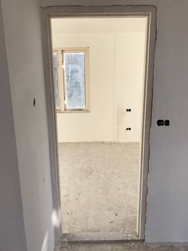

Ik ben bezig met het plaatsen van een nieuwe binnendeur in een nieuw geplaatst kozijn.
Nu blijkt dat het kozijn bij de slotkant bol naar binnen loopt. Je ziet dit ook als de deur erin zit.
Hebben jullie tips hoe dit het beste opgelost kan worden?
Ik dacht zelf aan een waterpas klemmen als geleidingsrail en vervolgens het kozijn recht afzagen met een cirkelzaag.
Alle tips zijn welkom!
Hierbij de foto.
Het kozijn is tegen een verzwaard metal stud profiel aangeschroeft vanuit de muur in het kozijn. Inmiddels is alles gestuct, dus daar kan ik niet meer bij.
Misschien met een bovenfrees? Geen idee of er een frees bestaat die je zou kunnen gebruiken.
Hoe vast zit het kozijnter plaatse van de buik? Je kan proberen in het midden een (overmaatse) balk er tussen te rammen om de stijl naar buiten te duwen.
Ik gebruik voor dat soort zaken meestal de domme kracht. Kun je bijna alles weer mee recht drukken.
Wel uitkijken dat je geen extra deuken in het materiaal drukt want als je met 3,5 ton gaat duwen dan komen er flinke krachten op het materiaal te staan.
